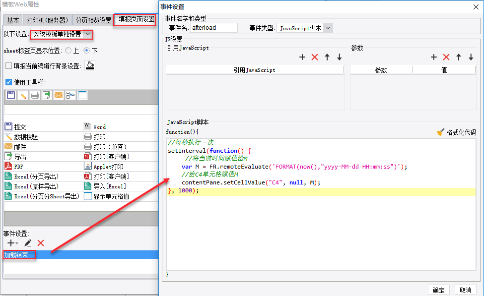

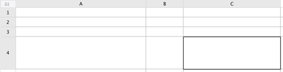

获取当前的时间,一秒刷新一次 单元格,当前时间显示在C4单元格里,如下图:
点击模板>模板web属性>填报页面设置,选择为该模板单独设置,在事件设置里面添加一个加载结束事件,如下图:
js代码如下:
//每秒执行一次 setInterval(function() { //将当前时间赋值给M var M = FR.remoteEvaluate('FORMAT(now(),"yyyy-MM-dd HH:mm:ss")'); //给C4单元格赋值M contentPane.setCellValue("C4", null, M); }, 1000);

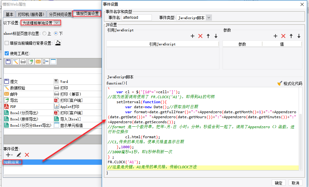

同上,点击模板>模板web属性>填报页面设置,选择为该模板单独设置,在下面的事件设置里面添加一个加载结束事件,如下图:
js代码如下:
function Appendzero(obj) { if(obj<10) return "0" +""+ obj; //判断obj是否小于10,如果小于10,则在数字前面加上"0"补位 else return obj; } FR.CLOCK = function(cell) { var cl = $('[id^='+cell+']'); //因为后面调用使用了 FR.CLOCK('A1'),即得到A1的句柄 setInterval(function(){ var date=new Date();//获取当时日期 var format=date.getFullYear()+"-"+Appendzero(date.getMonth()+1)+"-"+Appendzero(date.getDate())+" "+Appendzero(date.getHours())+":"+Appendzero(date.getMinutes())+":"+Appendzero(date.getSeconds());//format 是一个数符串,把年-月-日 小时:分钟:秒组合到一起了,调用了Appendzero()函数,进行补位操作 cl.html(format); //C1,传来的单元格,使单元格里显示日期 },1000); //1000毫秒=1秒,即1秒钟刷新一次 } ; FR.CLOCK('A1'); //这里是关键,A1是传的单元格,传给CLOCK方法
