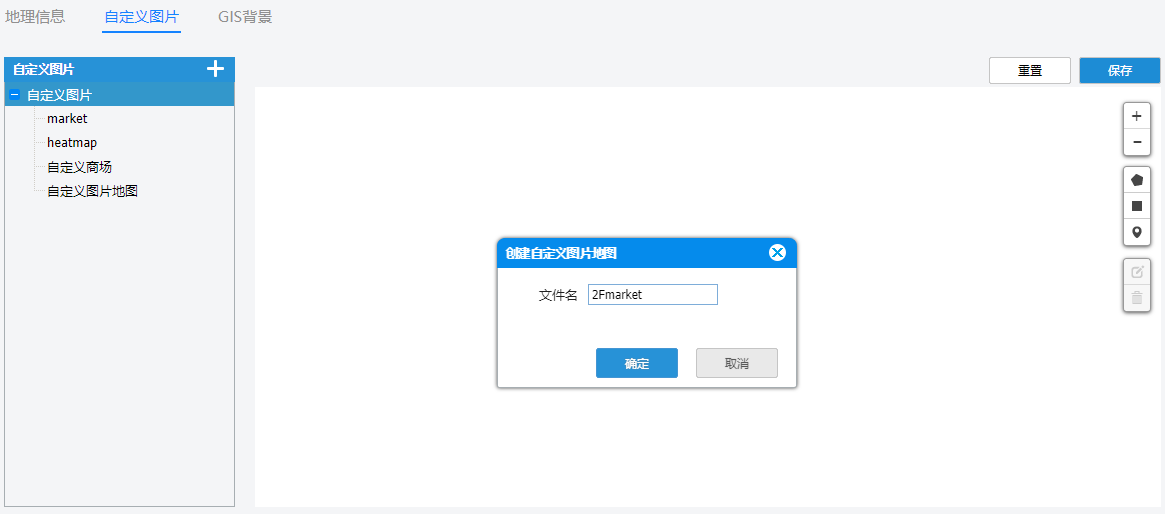

点击服务器-地图数据,跳转至自定义地图编辑界面,选择自定义图片,添加自定义图片地图2Fmarket:
点击页面中间的导入图片按钮:
随后点击右侧的绘图工具:

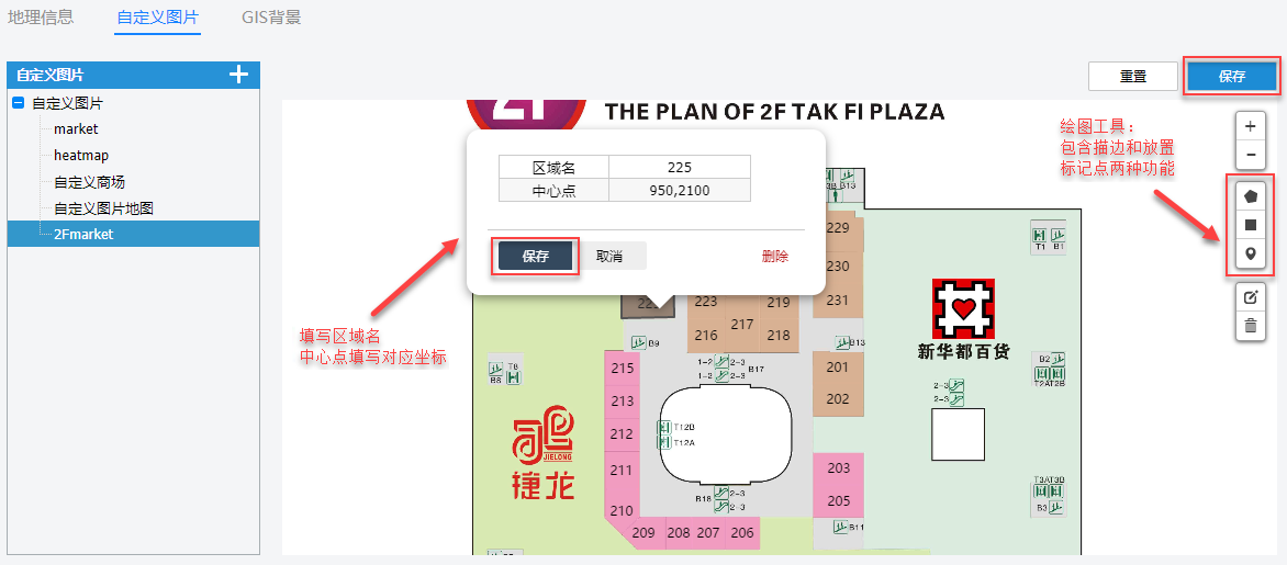

第一种方式,对图片进行描边,描边完成后,设置对应的区域名;
第二种方式,在图片中,点击放置标记点,标记点放置完成后,设置对应标记点的区域名;
全部设置完成后先点击弹窗的保存按钮,再点击右上角保存按钮。
注:标签会自动显示在区域中心,当中心点自定义的时候,就会显示在对应的位置

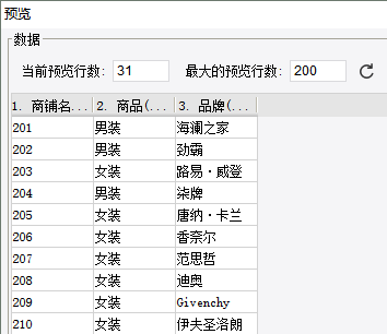

2.2 准备数据
新建普通报表,添加内置数据集market,分别记录各个商铺对应的商品和品牌,如下图所示:

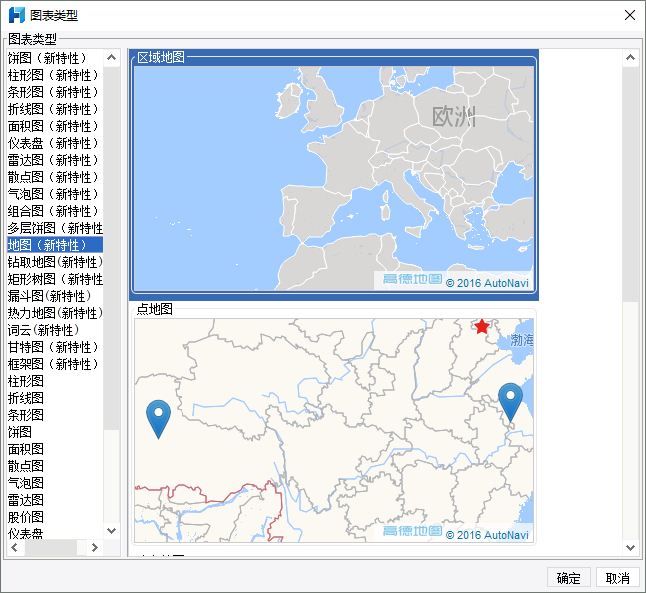

2.3 插入图表
以单元格图表为例,合并一片单元格,点击插入>单元格元素>插入图表,选择地图(新特性),如下图:

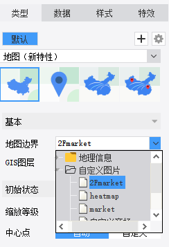

选中图表,在右侧选择类型,地图边界选择刚刚自定义好的2Fmarket,如下图所示:

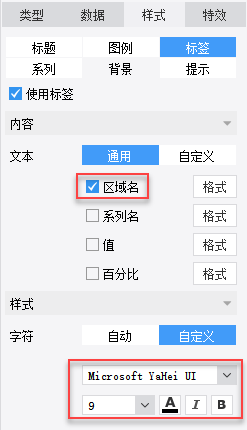

在右侧选择样式>标签,勾选使用标签,内容勾选区域名,自定义设置样式,如下图:
