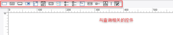

FineReport为了让用户快速的实现参数查询数据功能,提供了专门的参数界面,用来放置与查询相关的控件,如下图:
2. 示例

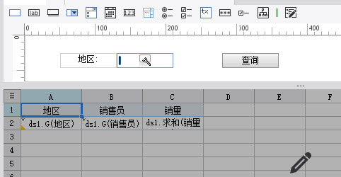

2.3 参数控件编辑风格

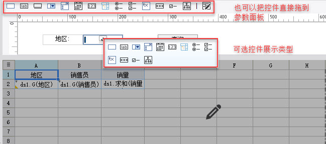

默认的参数控件都是文本框,有时如希望使用日期控件来选择日期,或者下拉框直接选择数据,这就需要为参数控件定义编辑风格了。
如将地区控件设为下拉框。选中地区控件,选择控件中的扳手,在下面的对话框中选择控件类型为下拉框:
注:如果已经选择控件类型之后,又需要重新修改,那么需要删除原来的控件,再在控件列表中拖拽您需要的控件类型至参数面板中,然后修改控件名与参数名称一致即可。

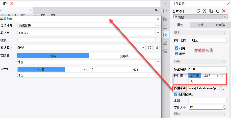

然后在属性面板控件设置>数据字典中,按照下图设置下拉框的数据:
注:给控件设置数据字典,即为控件绑定待选值,一般适用于下拉框、下拉树这类可以直接选择值的控件。
另:如果控件与数据集参数绑定,数据集参数的默认值是无法传递到参数面板控件中的,控件默认值需要另外设置,详细请参照控件默认值,但是模板参数的默认值是可以传递到控件的默认值中的,无需再次设置。
