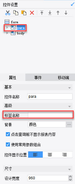

1)标签名称
设置标签名称,如下图:

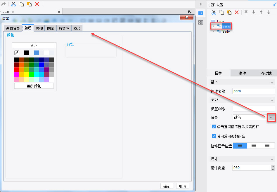

2)参数面板背景设置
参数的默认背景色为灰色,但是为了使参数界面的风格和报表风格相同或达到其他效果,如您的报表背景为白色,希望参数界面背景也显示为白色,要如何设置呢?
选中参数界面,在控件设置>高级中点击背景后面的按钮,修改背景颜色,如下图:
其设置效果和纸张背景设置效果相同。

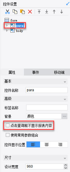

3)点击查询前显示报表内容
点击查询前显示报表内容是指:在定义参数的情况下,报表的结果展示不需要用户手动点击查询按钮,而是自动使用参数的默认值进行首次查询并输出结果。
实现思路是首先给参数设置默认值,然后打开参数设计界面中勾去“点击查询前不显示报表内容”。
进入参数面板的编辑状态,在属性面板的控件设置中勾去“点击查询前不显示报表内容”,设置如下图:
注:设置点击查询前显示报表内容的同时要给参数设置默认值,否则在首次展示时会根据空值进行过滤。
保存模板,预览即可以看到,不需要点击查询按钮,首次会根据默认值查询出数据。

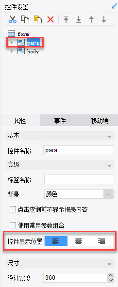

5)参数界面显示位置
对参数界面除了可以隐藏、设置参数面板背景等操作,还可以设置参数界面的显示位置。
参数界面的显示位置可以设置为靠左、居中以及靠右显示,具体的设置如下图:
注:参数界面的显示位置以参数界面的宽度来靠左、靠右或者居中,而不是浏览器的页面宽度。
设置成居右的效果如下图:

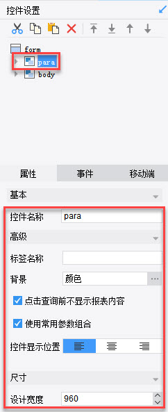

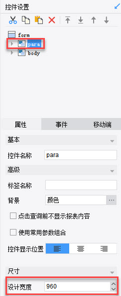

3.3 尺寸
设置参数面板的设计宽度,如下图:

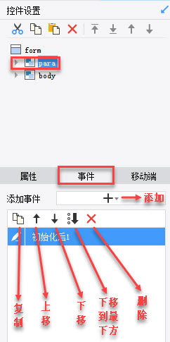

4. 事件
可以添加初始化后事件、点击事件,同时可以复制、上移、下移、下移到最下方、删除事件,如下图:

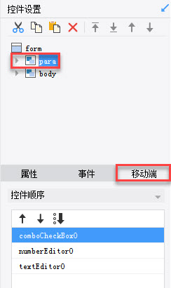

5. 移动端
显示所有的控件,支持移动各个控件的位置(在移动端显示的位置),如下图:
