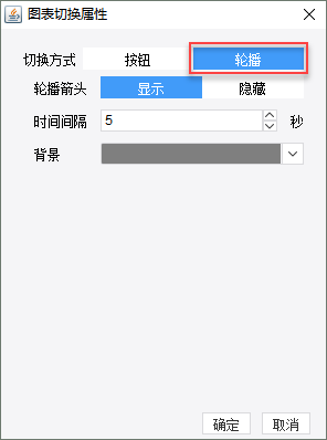

3. 示例二
3.1 模板制作
模板制作方式可参考示例一,图表切换属性选择轮播切换方式,可设置其轮播箭头显示与否、自动切换的时间间隔与箭头的背景颜色,如下图所示:
3.2 保存与预览
保存模板,点击分页预览,即可看到如上图示例二所示效果。
已完成模板可参考%FR_HOME%\WebReport\WEB-INF\reportlets\doc\Advanced\Chart\GraphSwitching\轮播式图表切换.cpt
