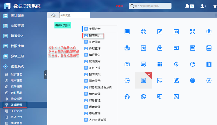

数据决策系统>管理系统>外观配置>样式>编辑目录图标中修改目录树图标,如下图:
注:内置的决策系统中有一部分模块只能在电脑端显示,有一部分模块只能在移动端显示,所以要找到对应的移动端模块修改图标。

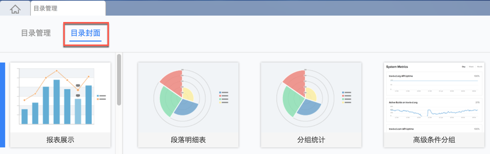

注:移动端Html5插件版本为v5及往后,目录图表配置位置更改,默认将采用内置的图标样式,图标修改为目录管理>目录封面中设置,建议不设置,直接采用默认图标,如下所示:
注:侧边栏目录样式的图标修改同九宫格。
