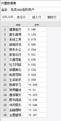

新建普通报表,添加内置数据集各类app活跃用户:

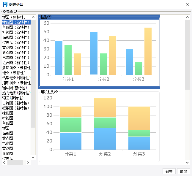

以单元格图表为例,合并一片单元格,点击插入>单元格元素>插入图表,选择柱形图(新特性)-柱形图

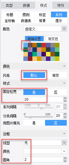

选择样式>系列,配色选择自定义>精确设置,将第一个颜色改为蓝色,风格选择默认,固定柱子宽度为20,圆角无边框线,如下图:

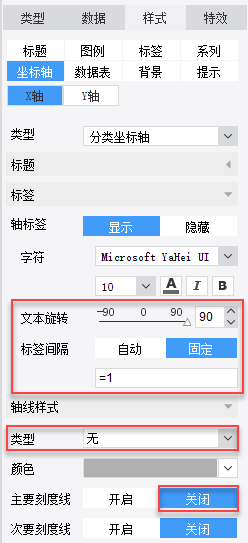

样式>坐标轴>X轴,文本旋转90度,间隔固定=1,将轴线样式设为无并关闭主要刻度线,如下图:

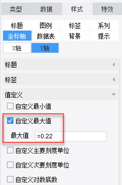

样式>坐标轴>Y轴,自定义最大值=0.22,如下图:

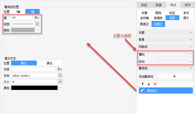

选择样式>背景>绘图区,将网格线设置为透明,添加警戒线,当做X轴,如下图:

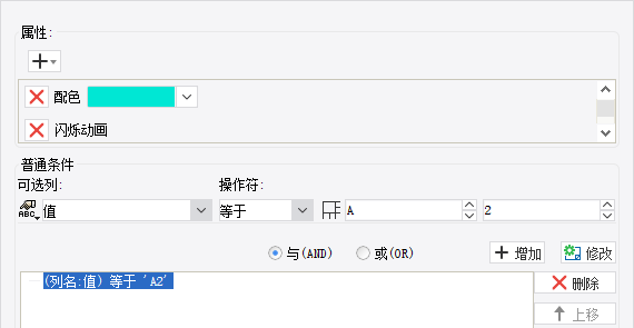

选择特效>条件显示,添加1个条件属性1,闪烁动画,运动周期默认,配色选择蓝色,设置值等于A2,A2单元格的表达式=max(各类app活跃用户.select(per)),用于筛选最大值,如下图:
注:设置运动周期为0s时,无动画效果;根据设计,不同类型的图表动态效果默认周期时间不一致 。
再添加一个条件属性2,属性同上,将配色修改为粉色,设置值等于B2,B2单元格的表达式=min(各类app活跃用户.select(per)),用于筛选最小值。
