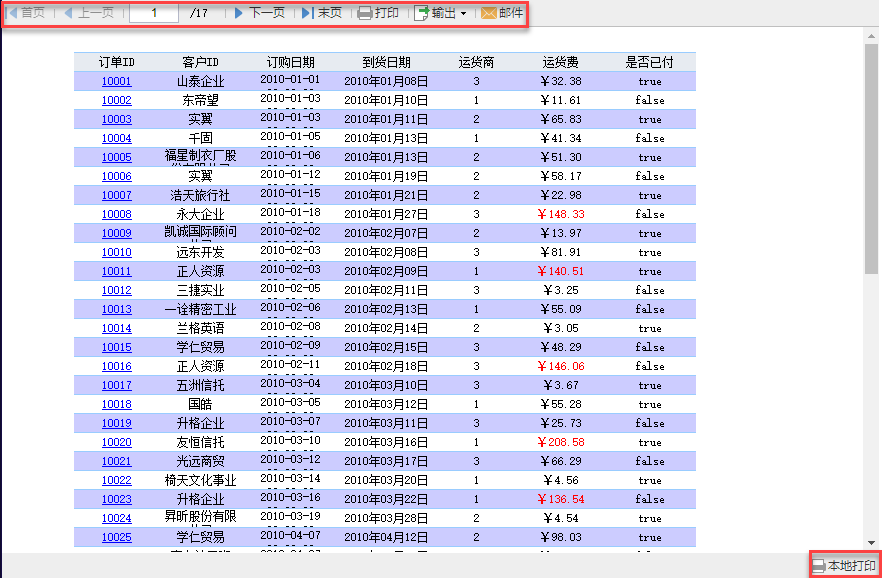

1. 描述
场景描述:在实际项目中,有时客户会要求把工具栏的按钮居中显示或者居右显示,这时就会用到这个功能。

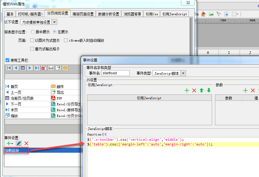

2) 模板设计
点击菜单模板>模板web属性>分页预览设置,选择“为该模板单独设置”添加加载起始事件,js为:
$('.x-toolbar').css('vertical-align','middle'); $('table').css({'margin-left':'auto','margin-right':'auto'});
如图所示:

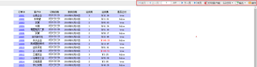

参照上述过程,点击菜单模板>模板web属性>分页预览设置,选择“为该模板单独设置”添加加载起始事件,js为:
$('.x-toolbar').css('vertical-align','middle'); $('table').css({'float':'right'});
2) 效果查看
点击分页预览,可见工具栏居右显示。
