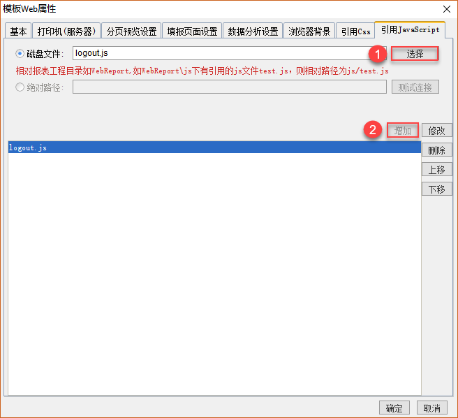

2)打开模板>模板web属性>引用JavaScript,依次进行选择js文件,点击增加,保存,即可引用上面的js文件,详细设置请查看引用JavaScript,如下图:
注:如果需要设置全局使用此设置,需要在服务器>服务器配置>引用Javascript中引用logout.js,这样服务器中所有的模板都会使用此生命周期控制方案了。
