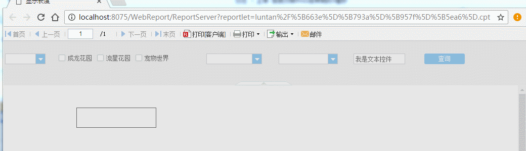

过程:在参数面板新建:下拉框控件(t1)、单选按钮组控件(t2)、复选框控件(t3)、下拉复选框控件(t4)、文本控件(t5)及预定义按钮(提交)
注:上述控件全部独立,不存在联动!

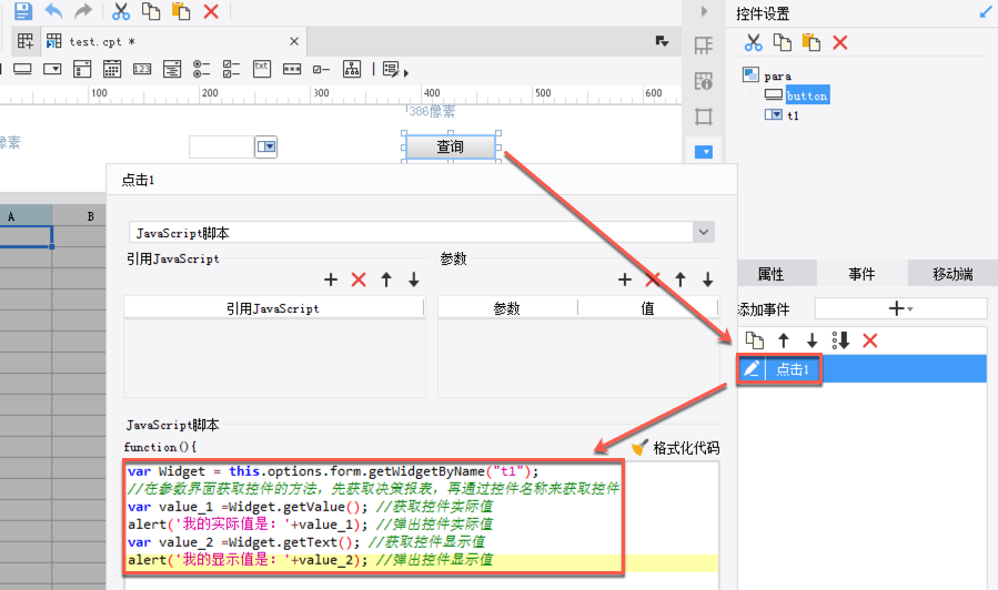

3.1 下拉框控件(t1)

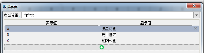

1)选中t1按钮,设置字典:
2)在预定义按钮中设置点击事件,如下:
js代码:
var Widget = this.options.form.getWidgetByName("t1"); //在参数界面获取控件的方法,先获取决策报表,再通过控件名称来获取控件
var value_1 =Widget.getValue(); //获取控件实际值
alert('我的实际值是:'+value_1); //弹出控件实际值
var value_2 =Widget.getText(); //获取控件显示值
alert('我的显示值是:'+value_2); //弹出控件显示值

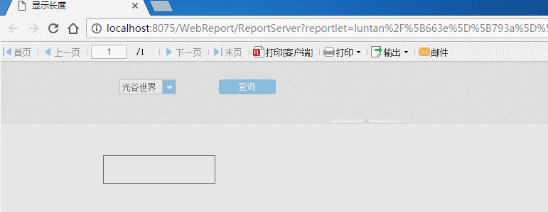

3)效果预览:(实际值和显示值不同)
同理设置:单选按钮组控件(t2)、复选框控件(t3)、下拉复选框控件(t4)得到的结果一样:(实际值和显示值不同)
3.2 文本控件(t5)
文本框控件就不一样了,它的结果表明:(实际值和显示值相同)
