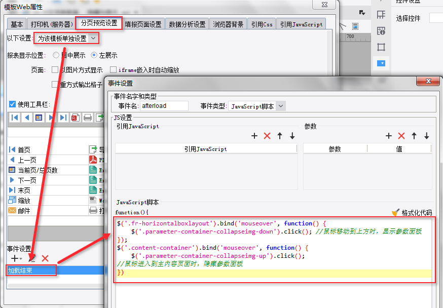

3.1 示例一:鼠标移动显示或隐藏参数面板
1)打开模板:%FR_HOME%\WebReport\WEB-INF\reportlets\GettingStarted.cpt
2)点击菜单模板>模板Web属性>分页预览设置,选择为该模板单独设置,添加加载结束事件,如下图所示:
$('.fr-horizontalboxlayout').bind('mouseover',function(){ $('.parameter-container-collapseimg-down').click();//鼠标移动到上方时,显示参数面板 }); $('.content-container').bind('mouseover',function(){ $('.parameter-container-collapseimg-up').click();//鼠标进入到主内容页面时,隐藏参数面板 })
3)保存后,点击分页预览,点击查询按钮,效果如描述中所述,查看内容时自动隐藏参数面板,在鼠标移动在上面时再次恢复参数面板。

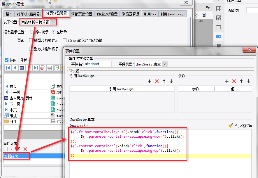

3.2 示例二:鼠标点击显示或隐藏参数面板
如果不需要鼠标经过主内容,而是点击主内容才隐藏参数面板,在菜单模板>模板Web属性>分页预览设置,选择为该模板单独设置,添加加载结束事件,如下图所示:
$('.fr-horizontalboxlayout').bind('click',function(){ $('.parameter-container-collapseimg-down').click(); }); $('.content-container').bind('click',function(){ $('.parameter-container-collapseimg-up').click(); })
保存后,点击分页预览,点击查询按钮,在主内容点击鼠标左键,隐藏参数面板,将鼠标移动到参数面板上点击鼠标左键,显示参数面板。

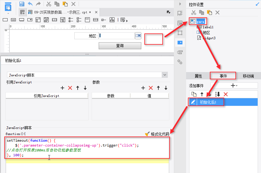

3.3 示例三:预览自动隐藏参数面板
如果想实现模板预览即隐藏参数面板,选择参数面板,在右侧的控件设置中选择para控件,在事件中添加初始化后事件,如下图所示:
setTimeout(function() { $('.parameter-container-collapseimg-up').trigger("click"); //点击打开报表100ms后自动收起参数面板 }, 100);
保存后,点击分页预览,模板加载100ms后自动隐藏参数面板。
