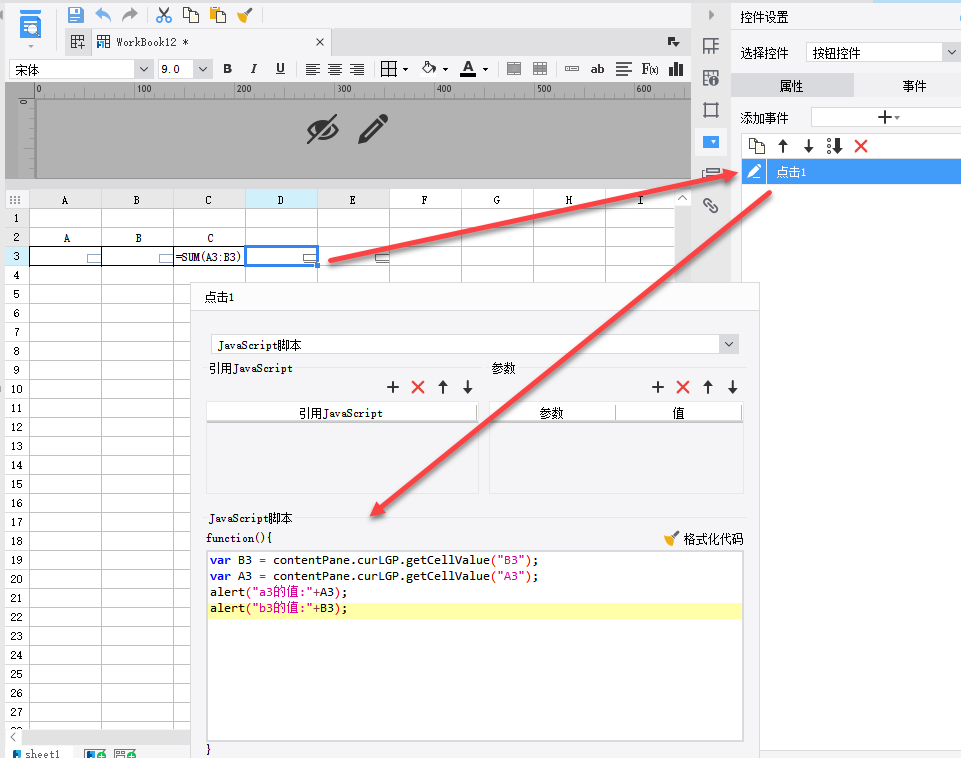

模板样式设计如下,A3和B3单元格添加文本控件,C3单元格为A3和B3相加值,D3和E3单元格添加按钮控件:
3.2 “直接相加”按钮的jsD3控件名称为直接相加,添加一个点击事件:

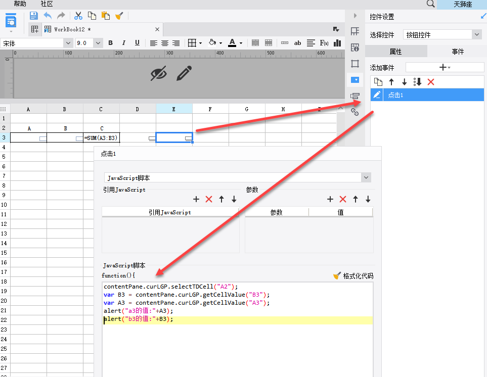

E3控件名称为优化后,添加一个点击事件:
contentPane.curLGP.selectTDCell("A2"); 表示的是,将光标强制跳转到A2单元格,也就相当于用鼠标点击了一下A2单元格,使其获得光标,进而强制B3单元格刷新值。

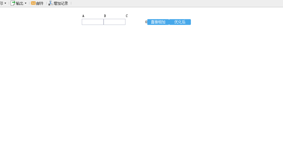

4. 预览效果
保存后,点击分页预览,效果如描述中所示。
