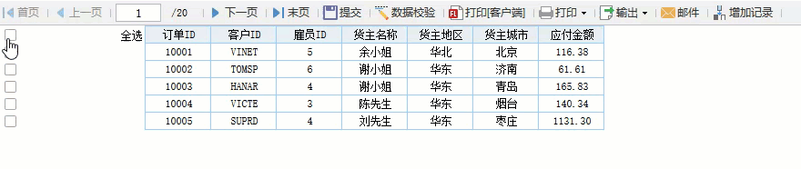

在填报应用中,如果数据量大的话,会用到填报分页,此时若是在填报中需要用到复选框全选控件,那么使用普通的JS实现复选框控件全选就不适用了,如下图,只会全选当页的数据:

因为普通的JS是通过检测当前页面的控件,然后进行全选或全不选,当使用分页时,JS不会对未加载的页面生效,所以不适用。需要用到动态参数来对控件进行赋值。

1)在A2单元格设置条件属性-分页,分页公式为&C2 % 5 ==0
=$select。
setTimeout(function(){ $('td[id^=J1').children(".linkspan").click(); },50);
4. 预览效果
保存,进行填报分页预览,预览时地址栏后面加上&__cutpage__=v,最终效果如上图。
