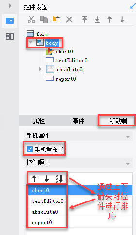

手机重布局的时候,组件顺序是固定的按照左上角从左到右,从上到下依次显示。
3. 功能介绍
body中如果有绝对画布块,或者tab组件,则选中body,移动端面板中,排序列表里面只显示绝对画布块和tab组件,他们里面的子组件不显示。
如果要调整绝对画布块和tab里面的组件顺序,则选中绝对画布块或者tab组件。
tab组件需要先选中具体的tab,然后对当前tab里面的组件进行排序。
参数界面、body、绝对画布块、tab组件都为容器,选中之后,移动端面板都会显示控件顺序。
注:每个容器只列出他自身包含的一级组件,包括图表块、报表块、文本等普通控件,如果有绝对画布块和tab组件,则只列出绝对画布块和tab组件本身。
4. 示例
选中决策报表的body,在移动端面板中会出现控件顺序,控件顺序列出的都为决策报表body中的组件,组件可以拖拽排序,鼠标左键选中需要拖动的组件名称,按住不放即可拖动,如下图所示:
222
点击保存后,在app端预览时选择手机重布局即可按照控件顺序列表中的顺序进行排列。
