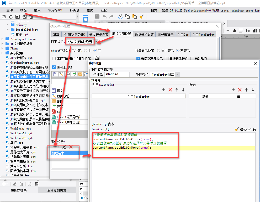

3.2 方法二实现过程
为模板添加加载结束事件,如下图:
222
代码如下:
//设置点击单元格时直接编辑 contentPane.setEditOnClick(true); //设置使用Tab键移动光标选择单元格时直接编辑 contentPane.setEditOnMove(true);
