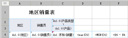

2.2 报表样式设计
报表样式设计如下图所示:
2.3 将最优值与最差值进行高亮显示
右击C4单元格,选择条件属性,弹出条件属性对话框,添加条件属性1,当等于最优值D4时,显示绿色。添加条件属性2,当等于最差值E4时,显示橙色。
2.4 效果预览

准备数据,设置表格。
添加条件属性1,当满足公式:C4 = MAX(C4[!0]{B4 = $B4}),当前格子背景色:红色。添加条件属性2,当满足公式:C4 = MIN(C4[!0]{B4 = $B4}),当前格子背景色:绿色。
注释:
方法(1):事先在D4,E4单元格分别求出最优值、最差值后,再通过C4单元格值与其比较来实现单元格高亮显示。
方法(2):直接在C4单元格设置条件属性,通过公式判断来实现单元格高亮显示。省略了求D4,E4值的过程,实现过程简单明了。
