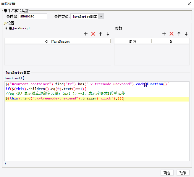

3.2 设置加载结束事件
点击菜单模板>模板Web属性>数据分析设置,添加加载结束事件,如下图所示:
js代码如下:
$("#content-container").find("tr").has(".x-treenode-unexpand").each(function(){ if($(this).children().eq(0).text()==1){ //eq(0)表示最左边的单元格;text()==1,表示内容为1的单元格 $(this).find(".x-treenode-unexpand").trigger('click');}})

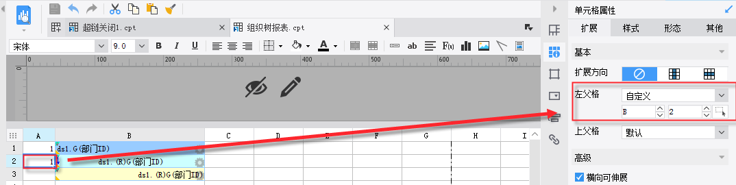

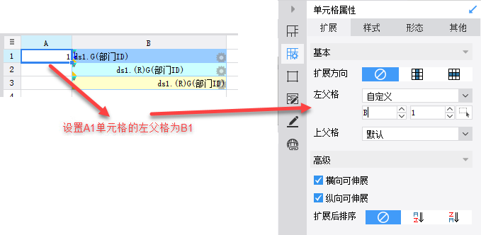

3.3 添加定位符
在需要展开的组织树节点前,增加 一个数字1作为定位符。并设置定位符的父格,随着部门进行扩展。
注:定位符可以任意设置,但需与js中text()处保持一致。
如图所示:

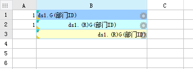

3.4 扩展:展开二层数节点
如果想要展开两级节点,前面步骤均一致,在第二级部门ID(即B2单元格)前面增加定位符即可。
如图所示:在A2单元格输入定位符:1;
点击保存后,选择数据分析预览。效果为默认模板打开时候,展开两层树节点。

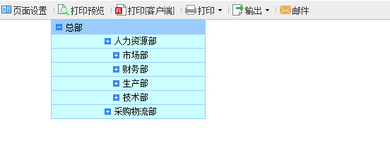

只展开第一层树节点,效果如下:

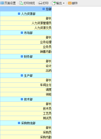

 展开二级节点,效果如下:
