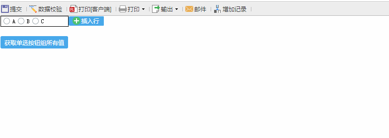

在做填报报表时,添加的填报控件是扩展显示的,需要获取扩展的填报控件的所有值。如下图,获取单选按钮组控件扩展的所有值:

新建一张模板,右键A1单元格添加单选按钮组控件,控件名设置为p1,并设置A1单元格纵向扩展:
3.2 获取扩展控件值
在A3单元格添加按钮控件,按钮名称为获取单选按钮组所有值,并添加点击事件:
var temp=""; var arr=contentPane.getWidgetsByName("p1"); //获取扩展单选按钮组控件p1 for(var i=0;i<arr.length;i++) { temp = temp + arr[i].getValue() + ' '; } alert(temp);
保存模板,点击填报预览即可查看效果。

4.1 PC端预览效果

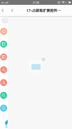

4.2 移动端预览效果
移动端app效果
注:此JS支持移动端app使用,不支持h5预览,因为h5不支持cpt填报预览
