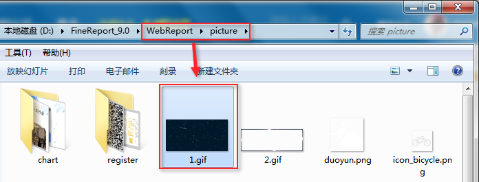

1)准备图片

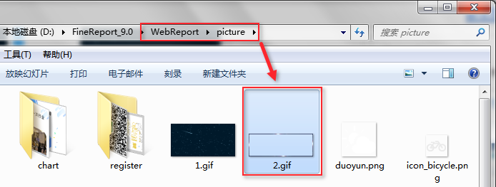

准备gif动图,将gif动图放在文件夹%FR_HOME%\WebReport\picture下,这里的图片名为1.gif。
注:右击链接存储图片。

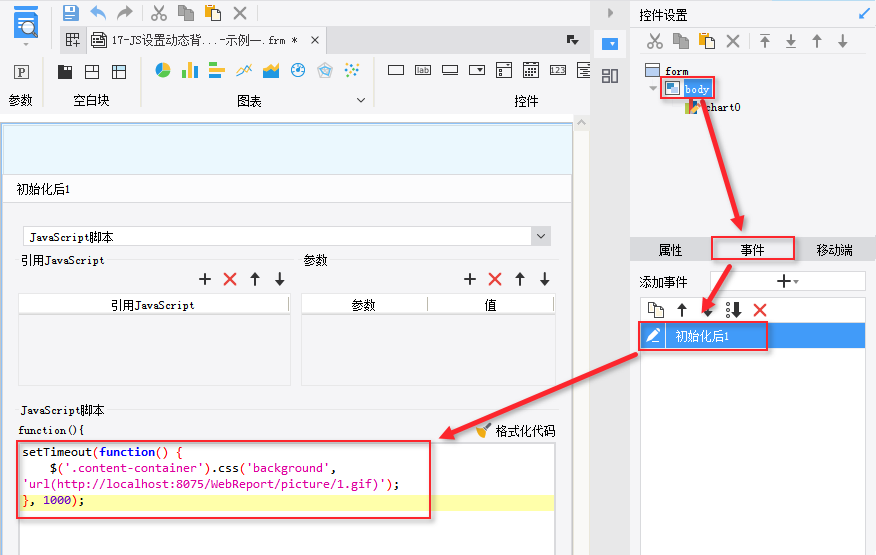

2)选择文件->新建决策报表,在控件列表中选择body,添加初始化后事件,如下图所示:
js代码如下:

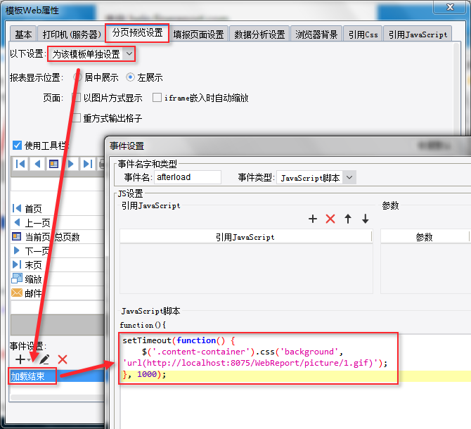

2)选择文件->新建普通报表,选择模板->模板web属性,点击分页预览设置,添加加载结束事件,如下图所示:
js代码如下:
保存模板,点击分页预览,效果如下图所示:

将以.gif为后缀的边框动图放在文件夹%JAVA_HOME%\WebReport\picture下。这里将图片命名为2.gif。
注:右击链接存储图片。

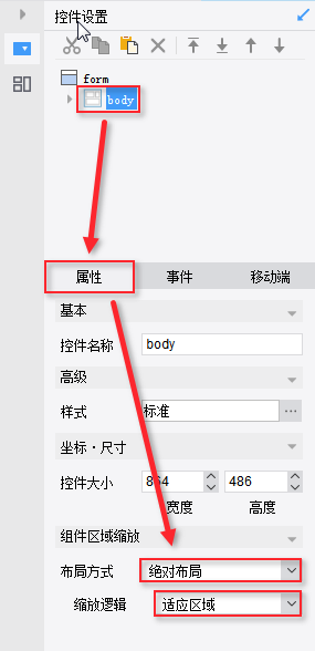

1)新建决策报表,设置body的布局方式为绝对布局,缩放逻辑为适应区域,如下:

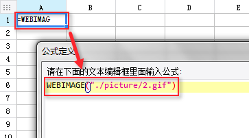

2)拖进去一个报表块,点击编辑,在单元格中使用webimage公式调用放置的图片,例如:=WEBIMAGE("./picture/2.gif")。这样就给报表块添加了GIF动图。

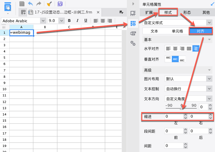

并设置单元格属性->样式->对齐的【左右缩进】为0。

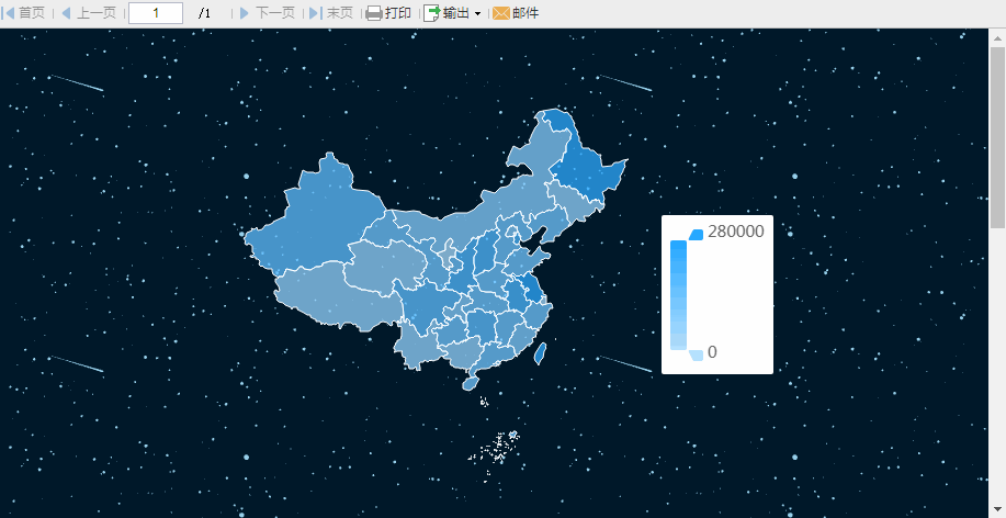

4.3 保存预览

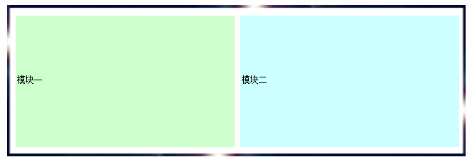

保存预览,效果如下图:

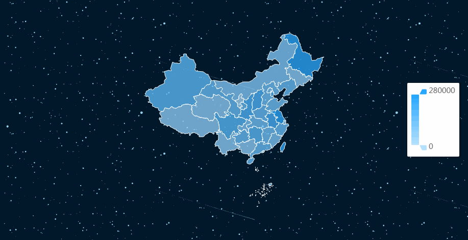

1)设置动态背景
示例一(在决策报表中):
5.2 移动端预览效果
