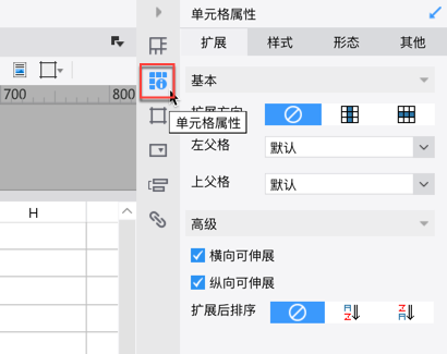

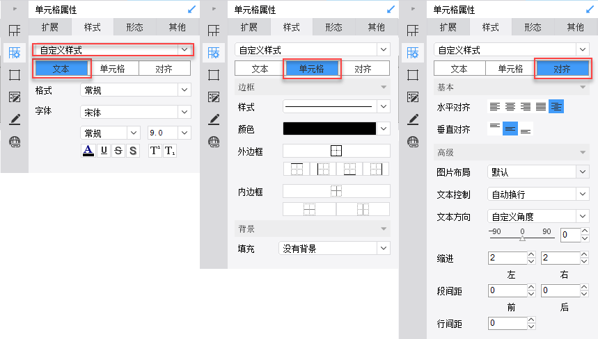

选中单元格,在右侧选择单元格属性,如下图:
选择单元格属性里的样式,可对单元格设置字体、边框、背景和对齐方式等样式,样式只控制单元格的显示效果,对单元格的实际值没有影响,如下图:

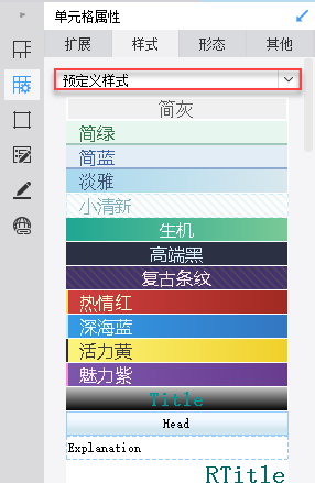

点击单元格>样式后,可选择自定义样式或者预定义样式,默认为自定义样式,如上图,点击预定义样式会显示出所有预定义的样式,如下图:
预定义样式:在服务器端预先定义好的样式即全局样式,所有模板都可以使用,样式信息保存在%FR_HOME%\WebReport\WEB-INF\resources\config.xml中,具体定义方法可参考预定义样式文档;
自定义样式:自己设置的样式,只对当前单元格有效。
注:若在您的设计器中右击单元格选择样式中没有上图所示的预定义样式的话,那是由于您config.xml中定义样式的内容被删除了。
2. 自定义样式
在报表主体右边的单元格属性面板中选择样式,可以对文本样式、单元格样式和对齐方式进行设置:

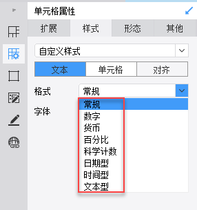

2.1 文本-格式
可对数字,时间等等各数据类型,设置显示格式,如下图:

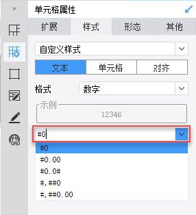

1)数字样式
0:占位格式化,不足补0,如格式0.00表示显示两位小数,当值为0.123则显示为0.12,当值为0.1则显示为0.10;
#:占位格式化,不足不补0,如格式0.0#表示最多显示两位小数,当值为0.123则显示为0.12,当值为0.1则显示为0.1。
下图中列出了一些常用的样式,也可以在红框部分自己进行编辑样式。
如自定义样式0.000,表示显示三位小数;fr #0.0#表示在两位小数前再加上fr。
这样依此类推,可任意编辑显示效果,不局限于以上所述。
如:某数据列中数据为5.0,5.123,5.1,希望显示出来的数据为5,5.12,5.1这样的,可通过设置其数据列所在单元格的样式为0.##。

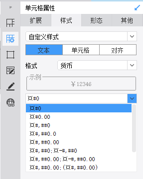

2)货币样式
货币部分¤0表示在整数前面加一个¥,其¤#,##0.00跟数字部分原理类似。

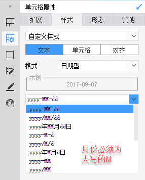

4)日期型样式
日期型中可以设置日期的显示样式,但是需要注意的是月份必须为大写的M,小写的m是无法识别。
如希望日期型的数据显示成"20110101"这样的格式则设置样式为"yyyyMMdd"即可,如下日期样式:
注:设置日期格式时可手动输入。

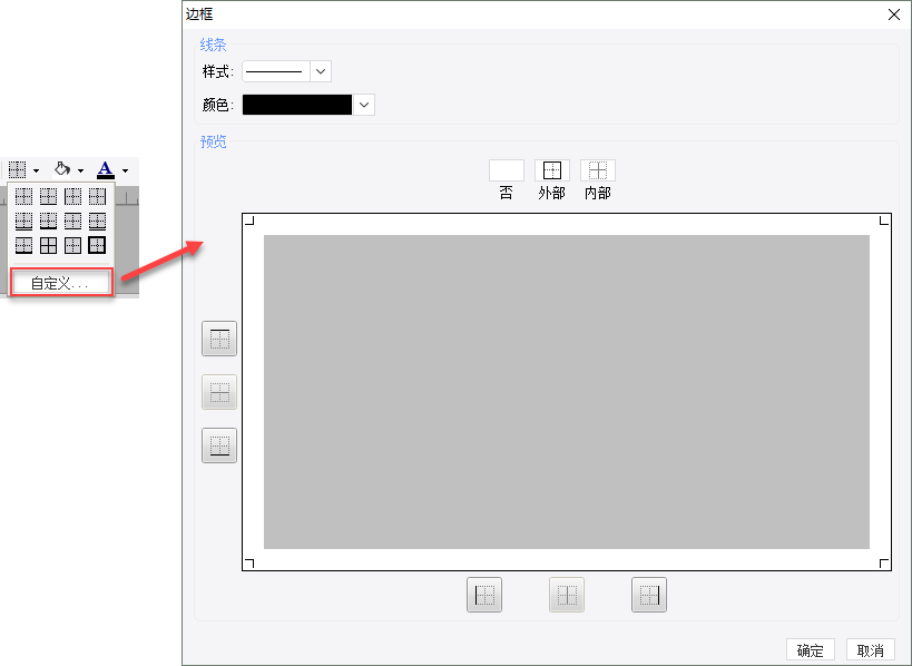

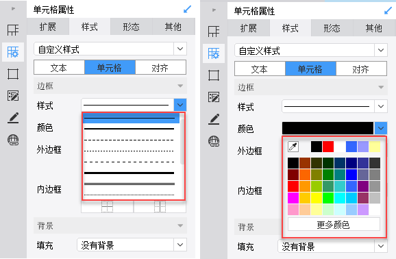

2.3 单元格-边框
对于单元格的边框,可选择边框线条的样式和颜色。
注:边框样式除了在单元格属性表设置之外,还可点击工具栏上的按钮选择自定义进行设置,如下图:

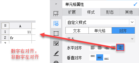

2.5 对齐-基本
对齐方式是指单元格中文本的对齐方式,可分别设置水平对齐和垂直对齐方式,其中水平对齐有五种选择:靠左、居中、靠右、分散对齐、默认。
默认的对齐方式为数字右对齐,非数字左对齐,如下图:

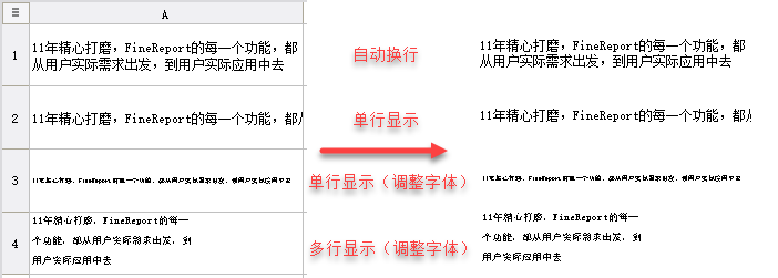

2)文本控制
文本控制中单行显示是不会调整字体的,单元格有多大就显示多少,显示不完的就不再显示;单行显示(调整字体)和多行显示(调整字体)是根据单元格大小调整字体显示,默认为自动换行,效果如下图所示:
注:其自动换行,是单元格必须已设置自动调整行高,再设置自动换行才会有效果的。若是只设置自动换行,是没有效果的。因为这里的自动换行与其自动调整行高是两个相关的属性。

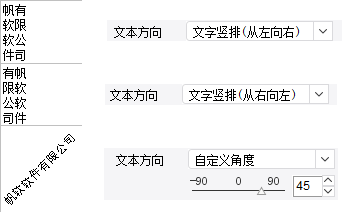

3)文本方向
文字排列方式有两种:文字竖排(包括从左向右和从右向左)和自定义角度,效果如下图:
特殊字符也能实现文字竖排:

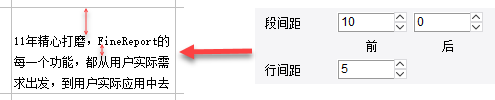

5)间距
段前:单元格内文字的段前距。
段后:单元格内文字的段后距。
行间距:单元格内每行文字之间的距离。
