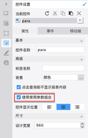

打开模板%FR_HOME%\WebReport\WEB-INF\reportlets\doc\Parameter\下拉框参数联动.cpt
进入参数面板的编辑状态,在属性面板中勾选“使用常用参数组合”,如下图:

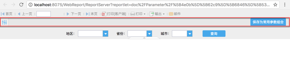

注:8升9的模板,默认不开启“使用常用参数组合”;9.0之后的模板,默认开启“使用常用参数组合”
登录决策系统,比如管理员或普通用户,登录后预览模板,就可以设置常用参数组合,如下图:
注:需要登录决策系统,才显示参数组合,每个用户对应自己设置的参数组合

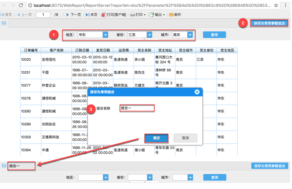

3.1 保存新参数组合
设置参数,地区:华东、省份:江苏、城市:南京,点击【保存为常用参数组合】,弹出对话框,输入“组合名称”,点击【确定】,这样一个参数组合就保存完成,如下图:

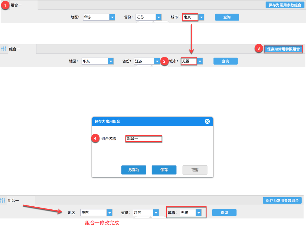

3.2 修改原参数组合
选中“组合一”,将城市修改为无锡,点击【保存为常用参数组合】,弹出对话框,点击【保存】即可,如下图:

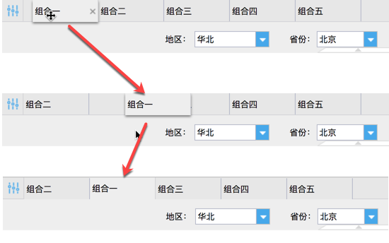

3.3 排序
鼠标选中组合一,拖动到组合二和组合三中间,松开鼠标,这样组合一就移动到了组合二、三的中间,如下图:

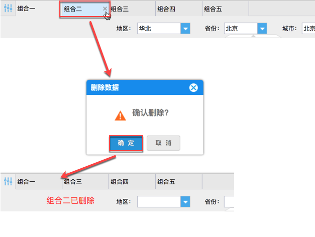

3.4 删除
选中某个组合,点击删除,确认删除即可,如下图:

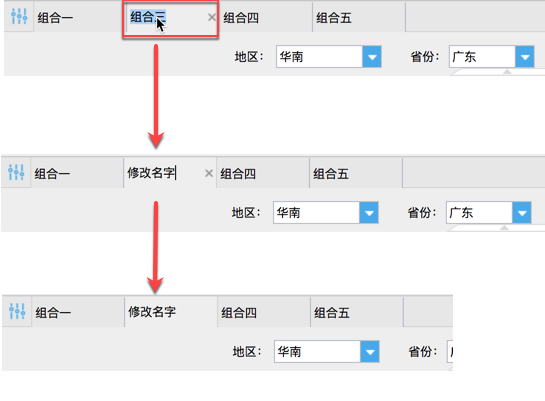

3.5 重命名
双击组合名,对参数组合进行重命名,如下图:

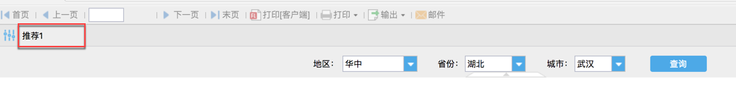

4. 智能推荐
根据用户的历史操作记录——使用过的参数组合(保存在FR_PHISTRECORD表),默认推荐近七天,使用次数排名前2且近七天使用次数需要大于7次的参数组合。从启动服务器开始,第一个00:01推荐一次,之后每隔24小时推荐一次,如下图:
注:已经保存的组合不会再推荐
