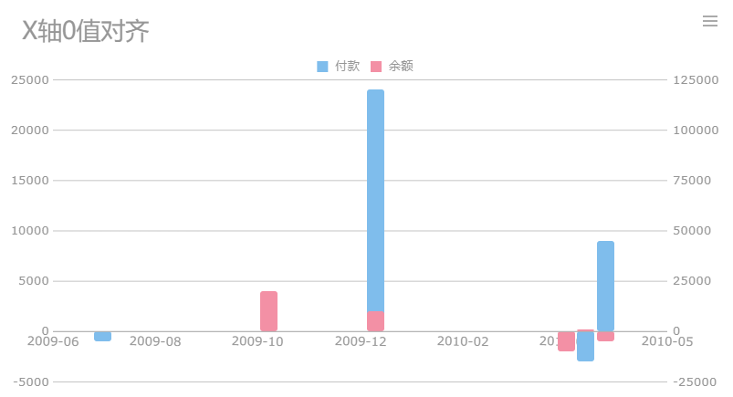

1.1 X轴0值对齐
一般情况下,多值轴情况下,X轴标签位置设为0值的样式如下:

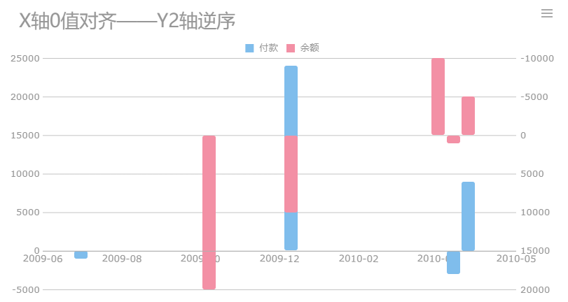

1.2 X轴0值对齐——值轴轴逆序
若Y2设置轴逆序,则样式如下:

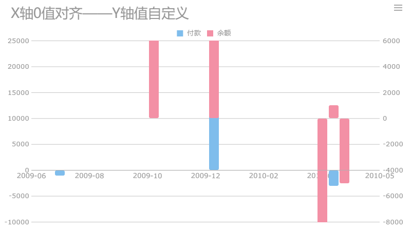

1.3 X轴0值对齐——值轴自定义值
若值轴自定义最大最小值,则样式如下:

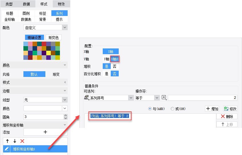

2.4 系列样式设置
选择样式>系列,自定义配色,添加堆积和坐标轴Y轴2,设置如下:

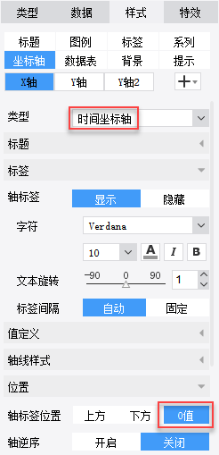

(1)X轴
选择样式>坐标轴>X轴,类型选择时间坐标轴,轴标签位置设为0值,如下图:

打开第二节制作的模板,点击样式>坐标轴>Y轴2,开启轴逆序,如下图:
预览效果如上图1.2。
注:既存在普通值轴,又存在逆序值轴的图表,0值对其只对第一个值轴生效。 如果第一个值轴是正常轴,则0值对其所有正常轴生效;如果是逆序轴,则0值对其对所有逆序轴生效。
4.示例3
打开第二节制作的模板,点击样式>坐标轴>Y轴,自定义最小值和主要刻度单位,如下图:
点击样式>坐标轴>Y轴2,自定义最小值和最大值,如下图:
预览效果如上图1.3。
注:如果有值轴进行自定义显示,则未自定义的值轴与第一个自定义的值轴0值对齐且区间个数相同。 其余自定义值轴不用0值对齐。
