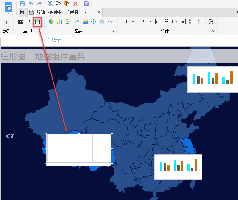

打开模板: %FR_HOME%\WebReport\WEB-INF\reportlets\doc\frm\表单组件本地可复用和重叠.frm,此时拖动一个报表块,覆盖在chart1图表块上,会发现此时不能点击chart1的【编辑】按钮了,如下图:

1)方法一
展开组件下拉树,选中chart1组件,点击右上角的箭头,将chart1的组件移动到报表块report0组件的上方即可。
这里选择最左侧的箭头,将它置于顶层,就会发现chart1组件展示在了报表块上方,如下所示:
将鼠标移动到图表块上就会出现【编辑】按钮了
2)方法二
右击报表块report0,直接选择【置于底层】,也可以将图表块移动到报表块的上方来,如下:
