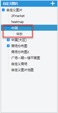

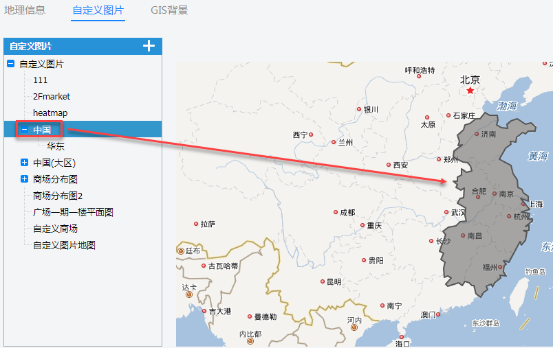

在【自定义图片】目录下新增中国,中国下新增华东,如下图:
在每个目录下,导入地图图片。
(1)区域地图制作

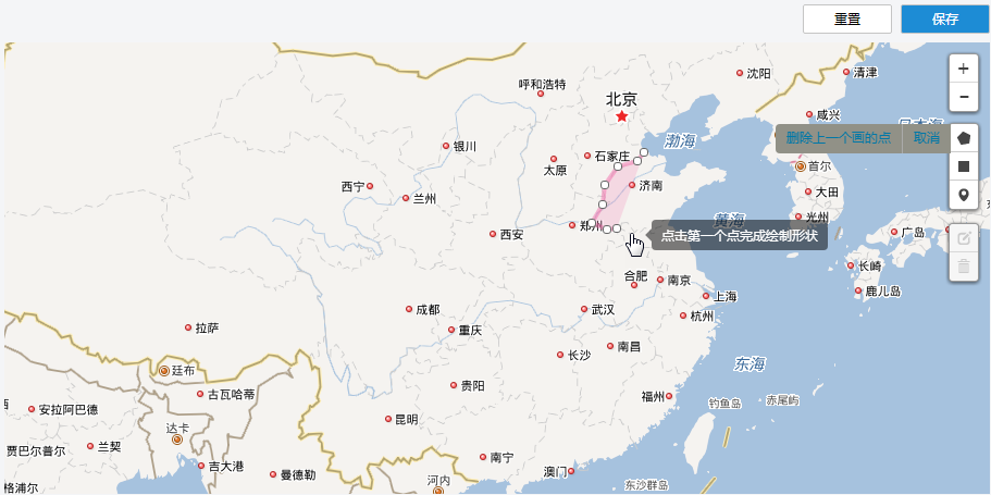

新增完目录并导入图片后,选中中国大区,以区域地图为例,在右侧地图界面可进行区域轮廓勾画:

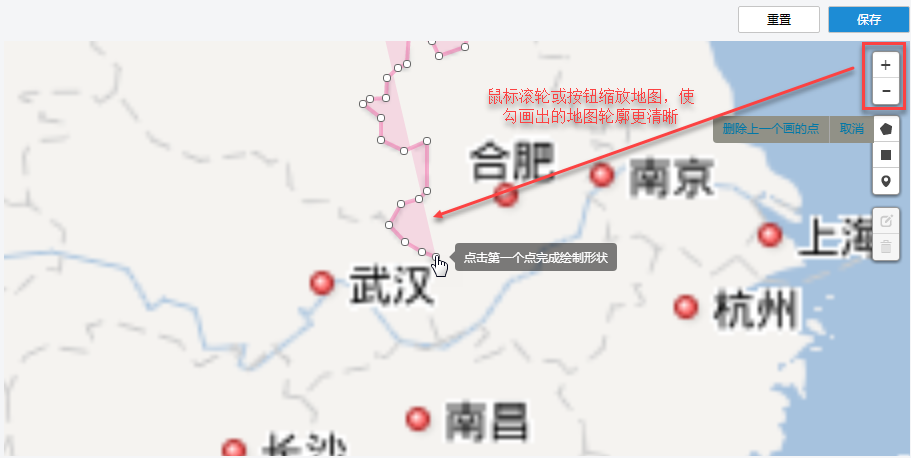

勾画地图时可将地图放大,使勾画更方便:
画错时右上角可删除前一个点,点击第一个开始的点即勾画完整张地图:
随即弹出框,输入区域名和中心点,保存即可:

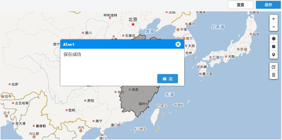

随后,点击右上角保存,华东的区域地图就完成了:
最终效果如下:

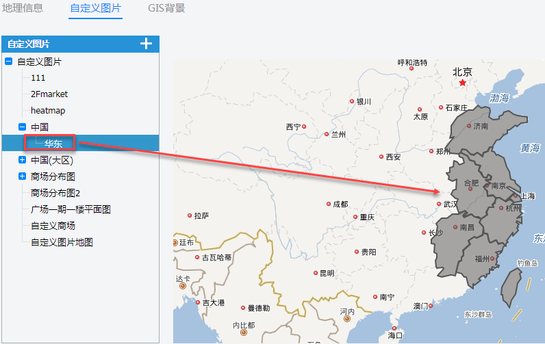

同理,对华东区域和各省市进行勾画,最终效果如下:

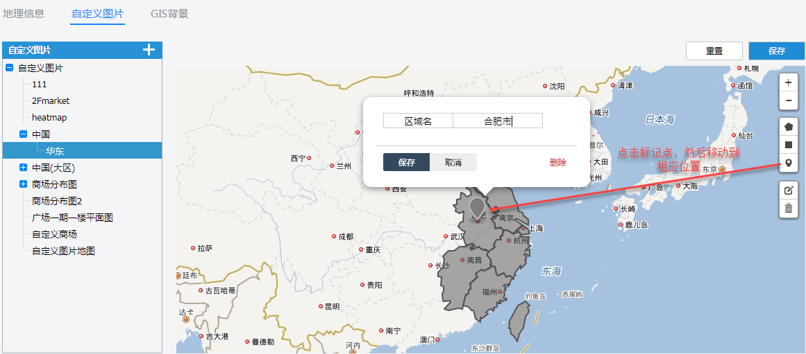

(2)点地图制作
上面介绍了区域地图的制作,若想要制作点地图,只需点击右侧的标记点,然后移动到相应位置,弹出框,填写区域名,在对应位置添加标记点:
最后要记得点击右上角保存按钮,即完成点地图的制作。

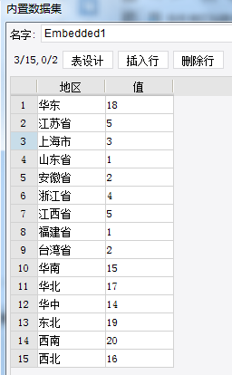

(1)准备数据
新建工作薄,添加内置数据集Embedded1:

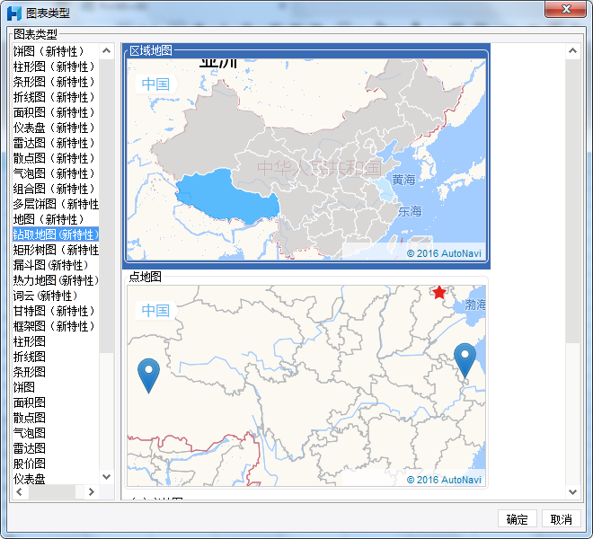

以单元格图表为例,合并一片单元格,点击插入>单元格元素>插入图表,选择钻取地图(新特性),如下图:
选中图表,在右侧图表属性表中选择图表属性表-类型,选择自定义地图,地图边界/点选择【中国】,可自行选择gis图层和初始状态,如下图所示:
注:选择区域地图,意思是指的是钻取每一层级都是区域地图; 点地图类似
注:选择组合地图时,指的是用户可以设置每一层级对应的地图类型

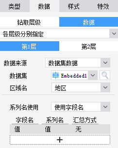

(3)地图数据设置
钻取层级类型默认为区域地图,可修改为点地图,若是地图json制作时,区域地图和点地图都有制作,则可对各层级分别指定:
地图数据选择各层级分别指定,此处每一层级下的设置相同:

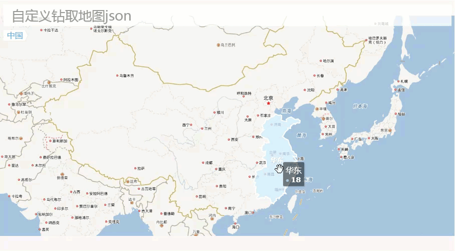

(5)保存和预览
保存模板,点击分页预览,效果即如上。
