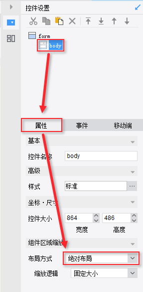

1)新建一个决策报表,将body的布局方式设置为绝对布局(自适应布局无效)

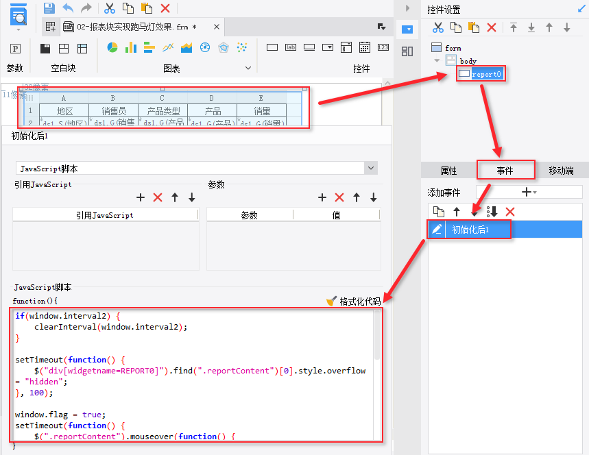

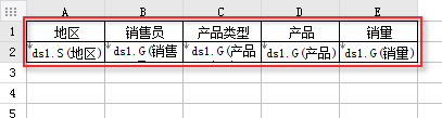

3)在决策报表主体拖入一个报表块,报表块设计如下:
初始化后事件:
if(window.interval2) { clearInterval(window.interval2); } setTimeout(function() { $("div[widgetname=REPORT0]").find(".reportContent")[0].style.overflow = "hidden"; }, 1000); window.flag = true; setTimeout(function() { $(".reportContent").mouseover(function() { window.flag = false; }) $(".reportContent").mouseleave(function() { window.flag = true; }) var old = -1; window.interval2 = setInterval(function() { if(window.flag) { currentpos = $(".reportContent")[0].scrollTop; if(currentpos == old) { $(".reportContent")[0].scrollTop = 0; } else { old = currentpos; $(".reportContent")[0].scrollTop = currentpos + 1.5; } } }, 25); }, 1000)

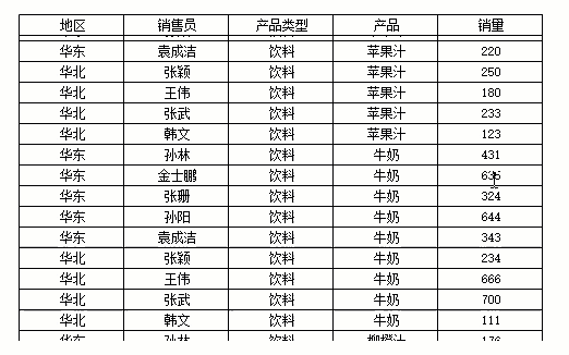

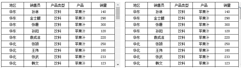

4)保存预览,效果如下:

保存预览,效果如下:

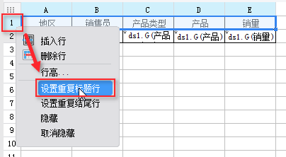

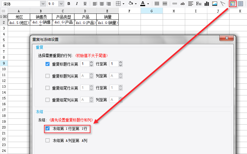

1)编辑报表块,选中第一行,将鼠标放在行表头上,点击右键,点击设置重复标题行
冻结,打开重复与冻结设置窗口,勾选冻结第1行至第1行

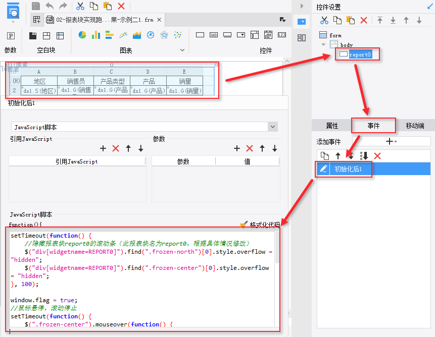

初始化后事件的js代码修改为下面的代码:
setTimeout(function() { //隐藏报表块report0的滚动条(此报表块名为report0,根据具体情况修改) $("div[widgetname=REPORT0]").find(".frozen-north")[0].style.overflow = "hidden"; $("div[widgetname=REPORT0]").find(".frozen-center")[0].style.overflow = "hidden"; }, 1000); window.flag = true; //鼠标悬停,滚动停止 setTimeout(function() { $(".frozen-center").mouseover(function() { window.flag = false; }); //鼠标离开,继续滚动 $(".frozen-center").mouseleave(function() { window.flag = true; }); var old = -1; var interval = setInterval(function() { if(window.flag) { currentpos = $(".frozen-center")[0].scrollTop; if(currentpos == old) { $(".frozen-center")[0].scrollTop = 0; } else { old = currentpos; //以25ms的速度每次滚动1.5PX $(".frozen-center")[0].scrollTop = currentpos + 1.5; } } }, 25); }, 1000);
直接替换即可。如下图所示:
setInterval()函数中的$(".frozen-center")[0]统一修改为$("div[widgetname=REPORT0]").find(".frozen-center")[0],把代码中所有的REPORT0修改为报表块对应的控件名称大写格式:
setTimeout(function() { //隐藏报表块report0_c的滚动条(此报表块名为report0_c,根据具体情况修改) $("div[widgetname=REPORT0_C]").find(".frozen-north")[0].style.overflow = "hidden"; $("div[widgetname=REPORT0_C]").find(".frozen-center")[0].style.overflow = "hidden"; }, 1000); window.flag = true; //鼠标悬停,滚动停止 setTimeout(function() { $(".frozen-center").mouseover(function() { window.flag = false; }); //鼠标离开,继续滚动 $(".frozen-center").mouseleave(function() { window.flag = true; }); var old = -1; var interval = setInterval(function() { if(window.flag) { currentpos = $("div[widgetname=REPORT0_C]").find(".frozen-center")[0].scrollTop; if(currentpos == old) { $("div[widgetname=REPORT0_C]").find(".frozen-center")[0].scrollTop = 0; } else { old = currentpos; //以25ms的速度每次滚动1.5PX $("div[widgetname=REPORT0_C]").find(".frozen-center")[0].scrollTop = currentpos + 1.5; } } }, 25); }, 1000);

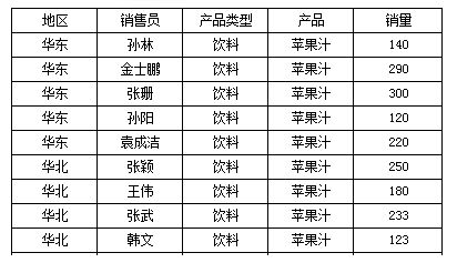

保存预览,效果如下:
