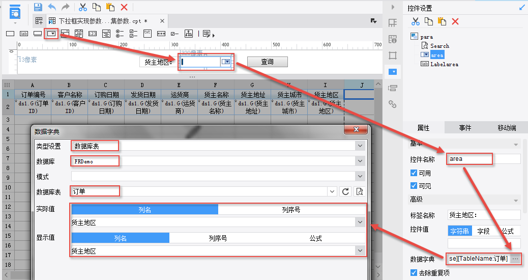

1)添加一个标签控件,控件值设置为货主地区::
2)添加一个下拉框控件,控件名为area,数据字典选择数据库表,数据库为FRDemo,数据表为订单,实际值与显示值的列名都选择货主地区:

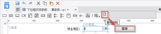

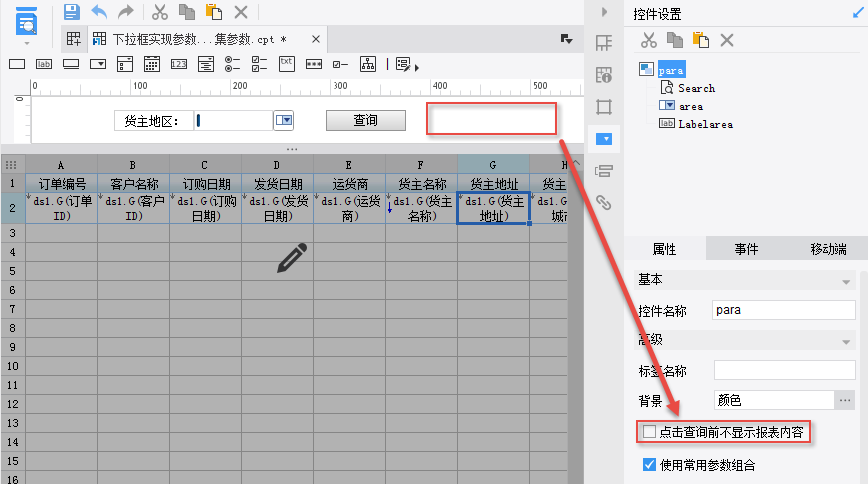

3)添加查询控件:
不勾选点击查询前不显示报表内容:

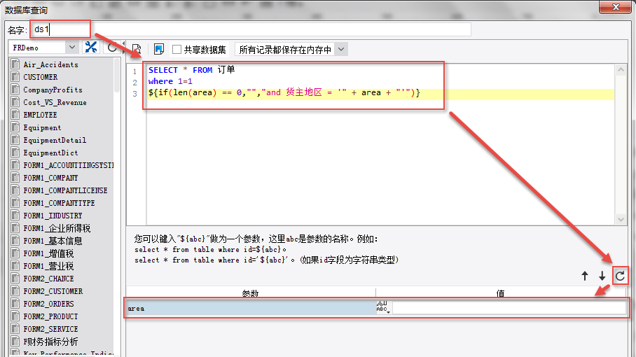

1)将数据集ds1的sql语句修改为:SELECT * FROM 订单 where 1=1 ${if(len(area) == 0,"","and 货主地区 = '" + area + "'")}
注:where 1=1表示条件永真,防止没有之后的参数条件时,where多出而导致出错;len(area)==0表示参数area为空;"and 货主地区='"+area+"'" 中间的area表示取参数值,'+' 为字符串拼接符号。${if(len(area) == 0,"","and 货主地区 = '" + area + "'")} 表示若参数area为空就不进行过滤,若不为空则货主地区等于参数值。
此处参数名area与参数面板中添加的下拉框控件area控件名一致,即将参数控件与数据集参数绑定到一起,实现参数的过滤。

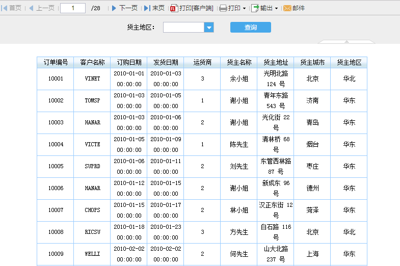

2) 报表预览
点击分页预览,不输入参数值后,直接点击查询,效果如上图。

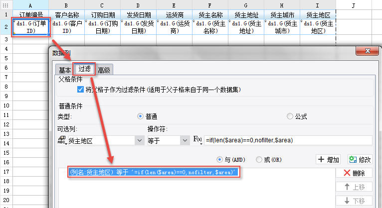

1)双击A2单元格,选择过滤按钮,给A2单元格增加过滤条件:货主地区等于公式:if(len($area)==0,nofilter,$area)
注:nofilter表示不过滤,if(len($area)==0,nofilter,$area)表示参数area为空,就不过滤,若不为空则以参数值进行过滤;if(len($province)==0,nofilter,$province)意义相同。
2)报表预览
