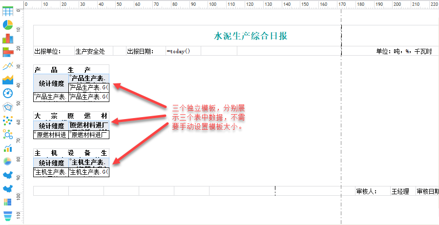

新建聚合报表,拖动数据表字段,设计表中样式等,模块大小不用固定可跟设计模板大小相同即可,如下图:

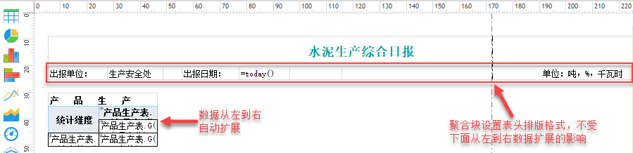

设置固定格式表头,不需要受到扩展数据的影响,这时就两个聚合块,一个设表头格式,另一个就是展示扩展数据,两个聚合块相互独立,如下图设置效果:
