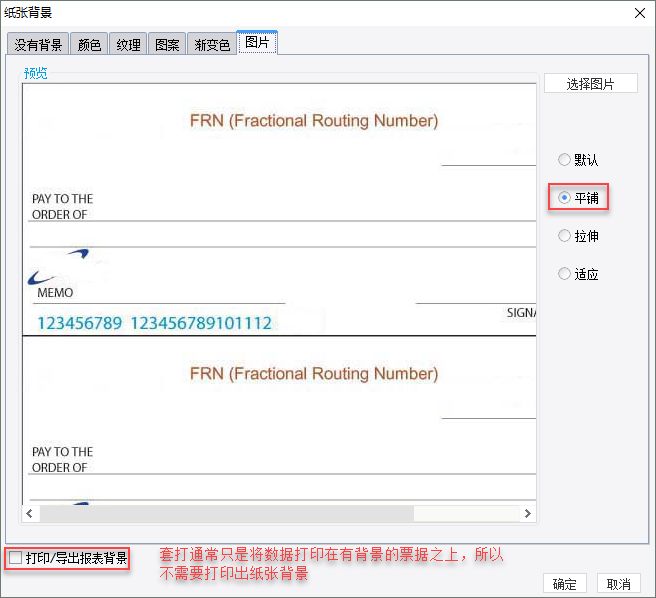

点击菜单模板>纸张背景,打开背景设置的对话框,选择图片,点击选择图片,选择背景,设为平铺
注:若希望在打印时,也能将报表背景打印出来,则需要将打印报表背景勾选上。

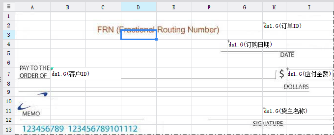

拖拽数据列,调整单元格使得报表内容对应到票据的相应位置:
调整分页线内最右方的单元格,保证最右方边框线与分页线在票据背景的最右边缘重合;按同理调整最下方的单元格。
设置订购日期、客户ID、应付金额、货主名称所在的单元格左父格都为订单ID所在单元格,使他们都跟随订单ID进行扩展;
其中客户ID我们使用数据字典,显示对应的客户名称。
注:将左上角和右下角单元格的左父格设置为报表内容的主父格如这里的订单ID单元格,否则会出现数据整体上移的现象。
