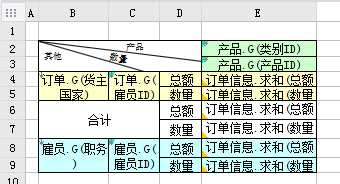

3.2 表样设计

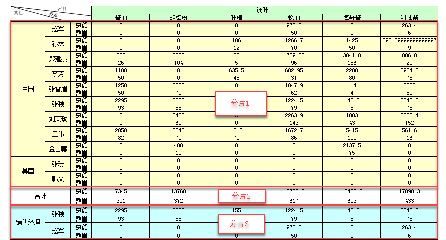

最终表样如下:
分片1按国家与雇员进行分组统计,中间数据受左表头与上表头双重控制:
单元格 | 数据集 | 数据列 | 属性 |
| B4 | 订单 | 货主国家 | 默认 |
| C4 | 订单 | 雇员ID | 默认 |
| E2 | 产品 | 类别ID | 从左到右扩展,其余默认 |
| E3 | 产品 | 产品ID | 从左到右扩展,其余默认 |
| E4 | 订单信息 | 总额 | 汇总求和,添加过滤条件 雇员ID(列序号:2) 等于 'C4' and 产品ID(列序号:3) 等于 'E3' |
| E5 | 订单信息 | 数量 | 汇总求和,添加过滤条件 雇员ID(列序号:2) 等于 'C4' and 产品ID(列序号:3) 等于 'E3' |
2)分片2制作
分片2直接统计总额与数量,中间数据只受上表头控制:
| E6 | 订单信息 | 总额 | 汇总求和,添加过滤条件 产品ID(列序号:3)等于'E3' |
| E7 | 订单信息 | 数量 | 汇总求和,添加过滤条件 产品ID(列序号:3)等于'E3' |
3)分片3制作
分片3按照雇员职务与雇员进行分组统计,中间数据受左表头与上表头双重控制:
| B8 | 雇员 | 职务 | 默认 |
| C8 | 雇员 | 雇员ID | 默认 |
| E8 | 订单信息 | 总额 | 汇总求和,添加过滤条件 雇员ID(列序号:2)等于'C8' and 产品ID(列序号:3)等于'E3' |
| E9 | 订单信息 | 数量 | 汇总求和,添加过滤条件 雇员ID(列序号:2)等于'C8' and 产品ID(列序号:3)等于'E3' |

3.4 保存与预览
保存模板,设计器中点击分页预览,就可看到如上效果。模板效果在线查看请点击多源分片报表.cpt

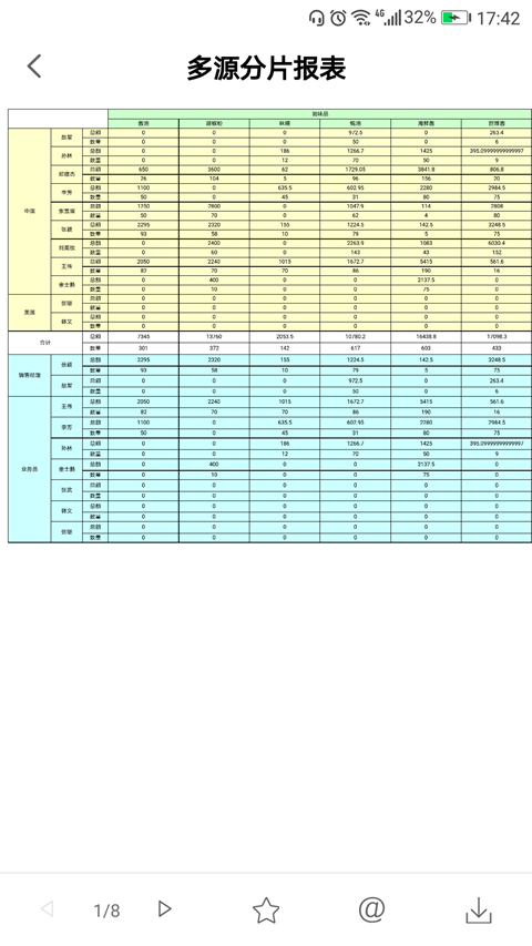

3.5 移动端预览效果
1)app预览效果
2)H5预览效果
