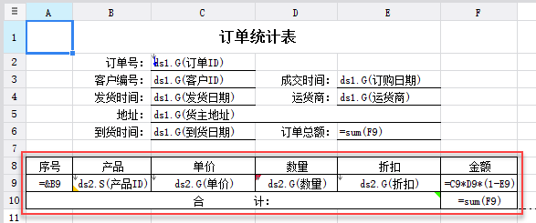

在原报表基础上,添加子表区域:
将子表字段拖入对应单元格内,并作相应的设置。
单元格 | 数据集 | 数据列 | 属性 |
| B9 | ds2 | 产品ID | 数据设置列表,从上到下扩展,居中,其父格为:C2,其余默认 |
| C9 | ds2 | 单价 | 从上到下扩展,居中,其余默认 |
| D9 | ds2 | 数量 | 从上到下扩展,居中,其余默认 |
| E9 | ds2 | 折扣 | 从上到下扩展,居中,其余默认 |
单元格A9输入公式:=&B9,左父格为'B9',给B9单元格扩展出来的数据编号;
单元格F9输入公式:=C9*D9*(1-E9),表示求产品的金额;
给每个订单进行合计,A10单元格设置父格为'C2',并在F10中输入公式:=sum(F9)。

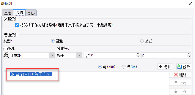

2.5 建立主子表的关联
主子表有着一个相同的数据列:订单ID,可通过过滤将两个表中的订单ID关联起来,双击B9增加过滤条件:订单ID等于'C2':

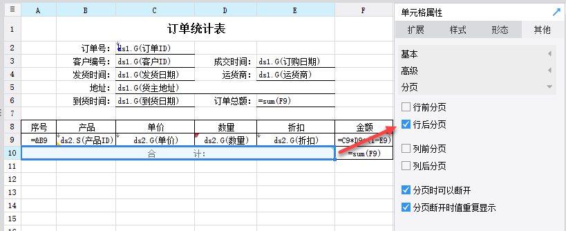

选中A10单元格,在单元格属性面板中选择其他>分页>行后分页:
保存模板。点击设计器中的分页预览,效果如上。模板效果在线查看请点击表单式主子表2.cpt
