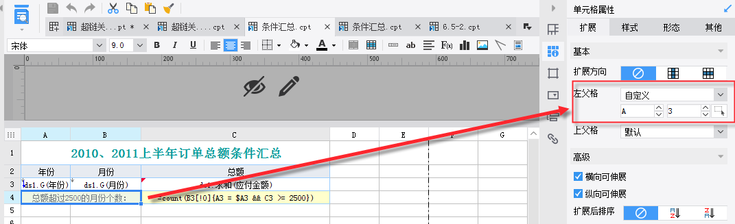

修改报表如下,增加一汇总行,A4左父格设置为A3,每年汇总一次:
左父格设置如图,右键A4单元格扩展
3.1.2 条件汇总

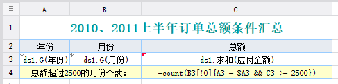

右击C4单元格,单元格元素>插入公式,写入公式:=count(B3[!0]{A3 = $A3 && C3 >= 2500}):B3扩展出的所有月中,满足属于当前年且总额大于或等于2500的月份个数。
其中B3[!0]表示B3单元格扩展出来的所有数据,不受主格影响,获得2010年下的月与2011年下的月。
{A3 = $A3 && C3 >= 2500},{}里面是筛选条件,A3 = $A3表示在当前A3组内;C3 >= 2500表示总额大于或等于2500。

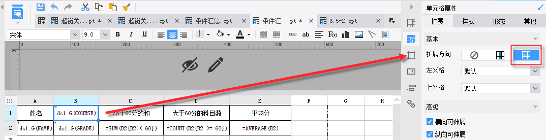

新建普通报表,添加数据库查询:select * from STSCORE where CLASSNO="Class4"
如图所示拖入数据列:

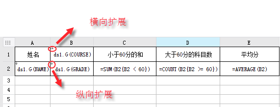

设置B1数据列扩展方向为橫向扩展;如下图:

在C3单元格中,写入公式:SUM(B2{B2 < 60}),B2扩展出来的列中,满足属于A2的B2小于60的值的和。
其中B2{B2 < 60}表示B2单元格扩展出来的列B2小于60的值。
{B2 < 60},{}里面是筛选条件,B2小于60的值。
D2的公式为:COUNT(B2{B2 >= 60}),表示计算B2中大于60的个数;
E2的公式为:AVERAGE(B2),表示计算B2的平均值。
3.2.3 父格设置
C2、D2、E2单元格的左父格均设置为A2

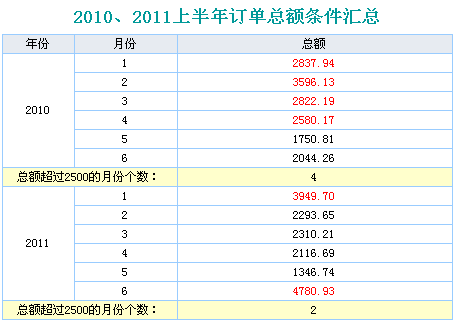

示例一:

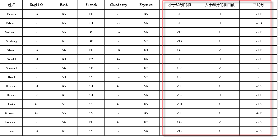

在成绩之后分别列出了每个人科目中小于60分的分数之和;及格科目数;所有科目的平均分。
注:正常点击分页预览会因为列数过多而分页,此时可以如上图所示,在预览模板的URL后增加&__bypagesize__=false
