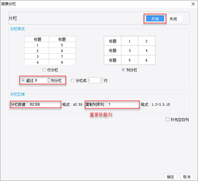

2.3 分栏设置
如上图,报表下侧还有很多空白区域,那么就可以设置列分栏,将下一页数据分栏到下方。这里我们设置每一栏显示8行列数据(不包括表头)。
在菜单栏中,选择模板>报表分栏,“开启”分栏:
1)分栏样式:“列分栏”;
2)超过X列分栏:每栏最多X列数据,超过列数的数据分到下一栏,本示例为每栏8列数据;
3)分栏成X行:根据数据总列数(不含表头)N确定,每栏列数=总行数N / 行数X,该选项在只要求分成固定栏数时使用,本示例不使用;
4)分栏区域:根据示例设计的模板,需要分栏的“分栏数据”为“B2:B8”;行表头需要在分栏后重复,行表头所在列序号为1,所以“复制列序列”为“1”。如下图:
5)补充空白列:当最后一栏数据不足8列时,如果需要将不足的添补为空白列,则勾选此项;如果不需要添补,则此项不勾选。

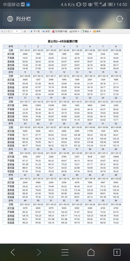

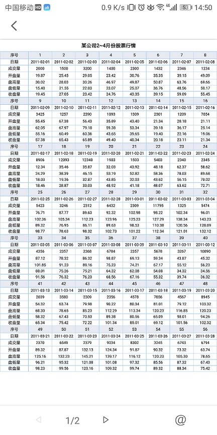

3. 效果预览
3.1 PC端预览效果
保存模板,选择分页预览,实现效果如上图。
注:分栏只适用于分页预览。
3.2 移动端预览效果
1)APP
2)H5
4. 已完成模板
模板效果在线查看请点击:列分栏.cpt
已完成的模板可参考%FR_HOME%\WebReport\WEB-INF\reportlets\doc\Advanced\列分栏.cpt
