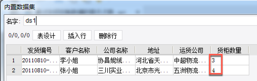

对于货物运输公司,数据库数据如下表,需要制作货物外包装上的标签,有多少件货物就有多少个标签,每个标签标明是第几件货物:
货柜数量即货物数量,由以上数据可以看出第一个货品有三件则需要显示三次,货物二有四件则需要显示四次,如下图所示:

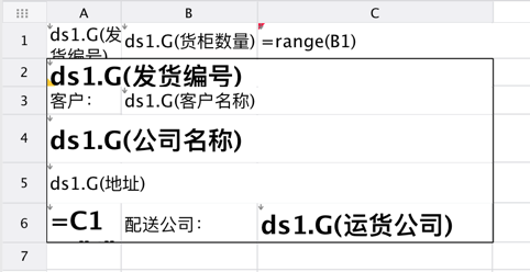

主要是左父格的设置以及图片中红色区域的设置,红色区域可以通过range()函数加对应的数量组成的。

3.1 创建内置数据集
首先创建一个与运输公司数据类似的内置数据集,具体的数据如上图数据。
3.2 表样设计
按照下图所示,将对应的数据列拖入到对应的单元格中:
使用条件属性将C1单元格的行高隐藏。
给A2单元格设置过滤条件为:发货编号等于单元格A1。
3.3 左父格设置
将A2单元格的左父格设置为C1单元格,将A3-C6的左父格设置为A2单元格。

A6单元格中输入公式:=C1+'/'+B1即当前数量是总货柜数量的第几个。
