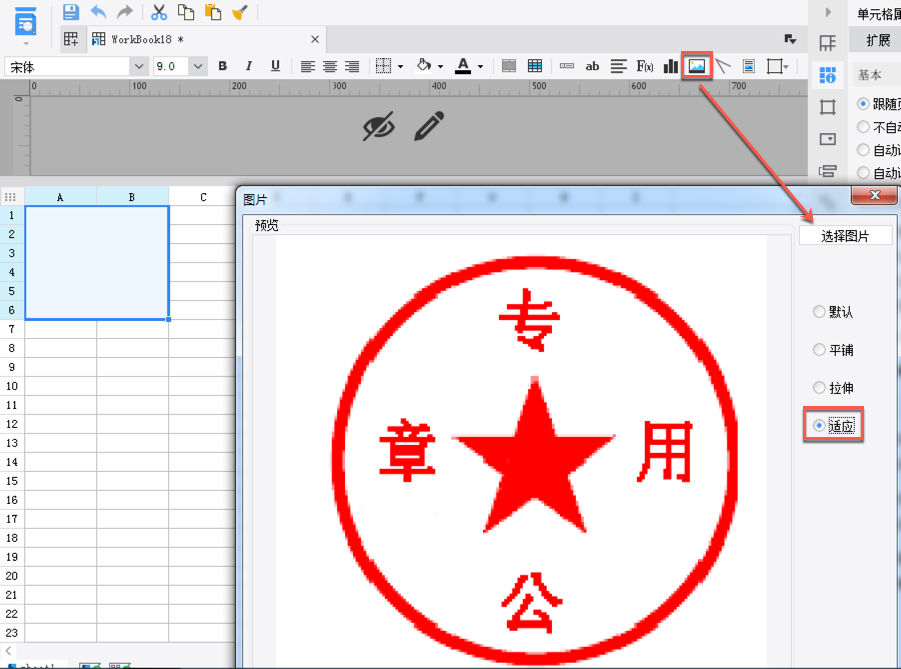

2. 单元格插入图片
选中单元格,单击工具栏的插入图片按钮,选择图片后,选择适应选项,图片将对于单元格进行自适应调整,如下图:
保存模板,预览即可看到电子签章显示效果。3. 用HTML语言设置电子签章

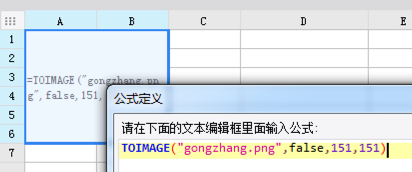

选中单元格,插入公式TOIMAGE("gongzhang.png",false,151,151),如下图:

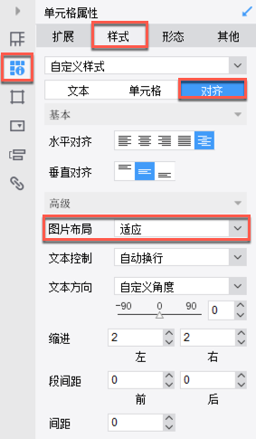

注:TOIMAGE函数说明请点击单元格显示图片(Toimage函数)在报表右侧的单元格属性面板中选择样式>自定义样式>对齐,将图片布局的方式改为适应,如下图:
保存模板,预览即可看到电子签章成功显示。5. 悬浮元素插入图片
