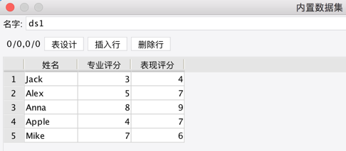

2.1 准备数据
新建报表,定义内置数据集ds1,例如如下:
