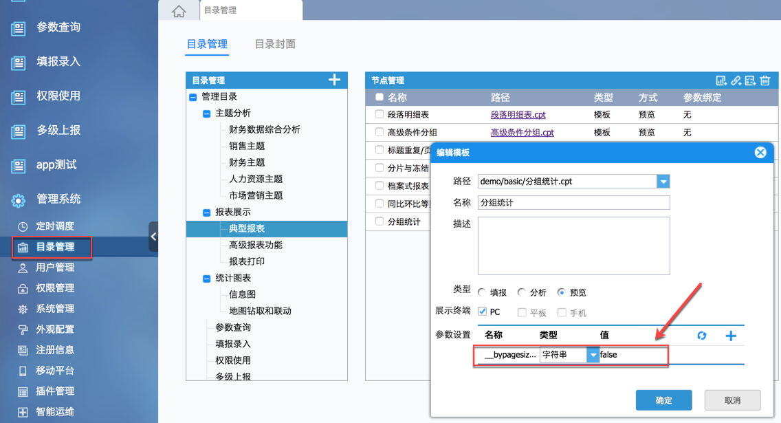

2.4 方案四
如果用户是从决策系统中打开模板,即http://localhost:8075/WebReport/ReportServer?op=fs中访问时,管理员可以在管理系统>目录管理>节点管理中添加需要访问的模板,新增参数,名称设置为__bypagesize__,类型设置为字符串,值为false,如下图所示:
确定之后,预览模板,即可看到数据为不分页显示。
