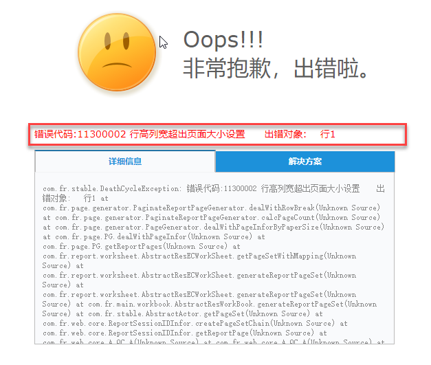

数据库表里面存在一个大文本字段,可能会有几百个字符,当拖到报表里面设计器预览会报错,由于单元格设置了自动调整行高,列宽固定。报表显示时,就会根据内容自动将单元格高度拉伸。
例如:一个单元格内容占用行高为500,但页面高度只有400,肯定是放不下的,此时就会报错。如下图:
注:报表中进行分页计算时是按行为单位的
或者报 repeated column width is larger than paper width 错误!
2. 报错原因
某个单元格内容很多并且设置了根据内容调整行高或列宽,此时可能会出现错误;
重复标题行与列设置有问题也可能会出现上述问题。

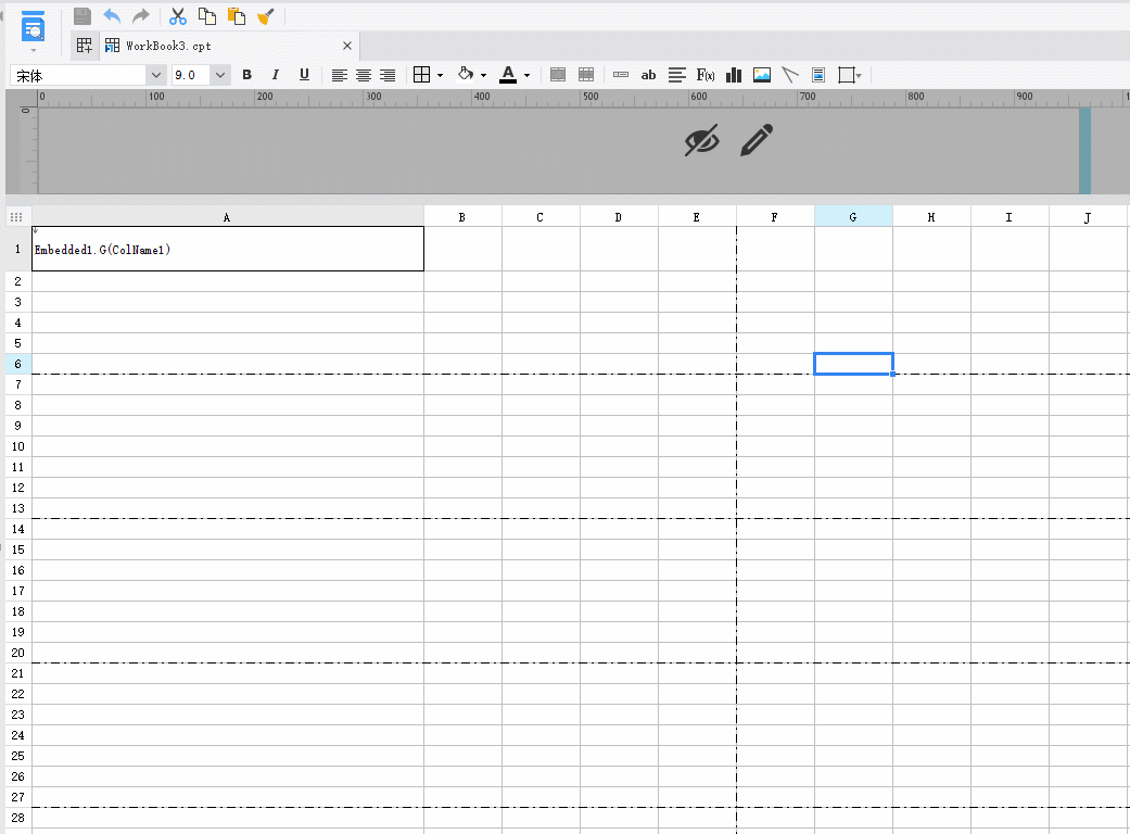

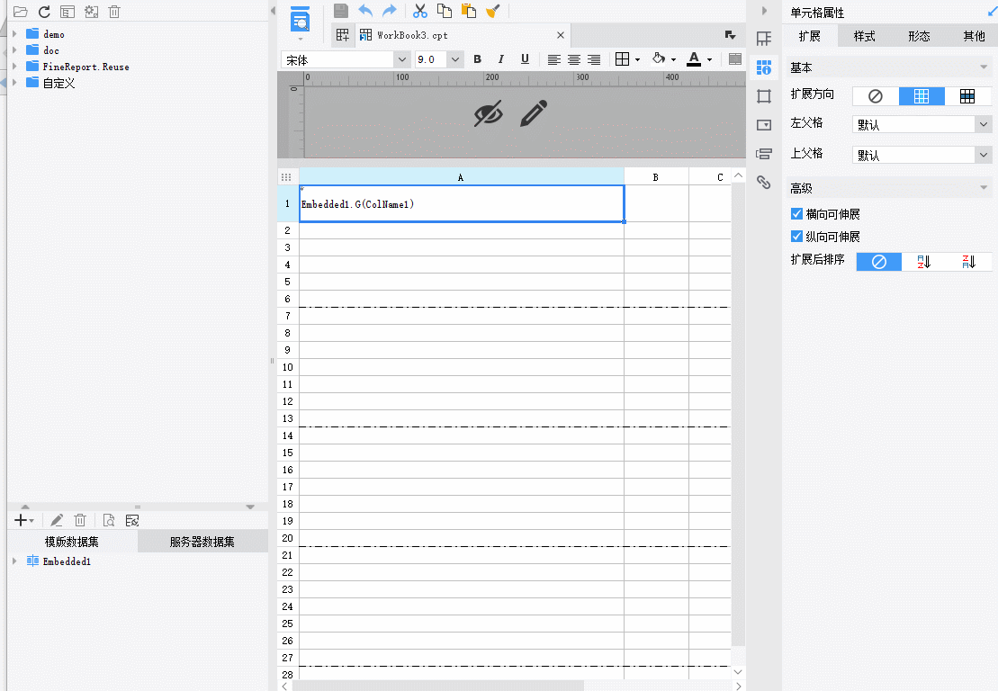

3.1 合并单元格,只能纵向合并不能横向合并,使一格占多行,这样就可以把行高大于页高的单元格拆分为多行进行计算,预览就不会有问题。而是以多页的方式显示出来。
列宽同理,一个单元格的长度不能大于一页的宽度。否则将会出现错误,可以横向合并单元格,如图:
动态效果图:

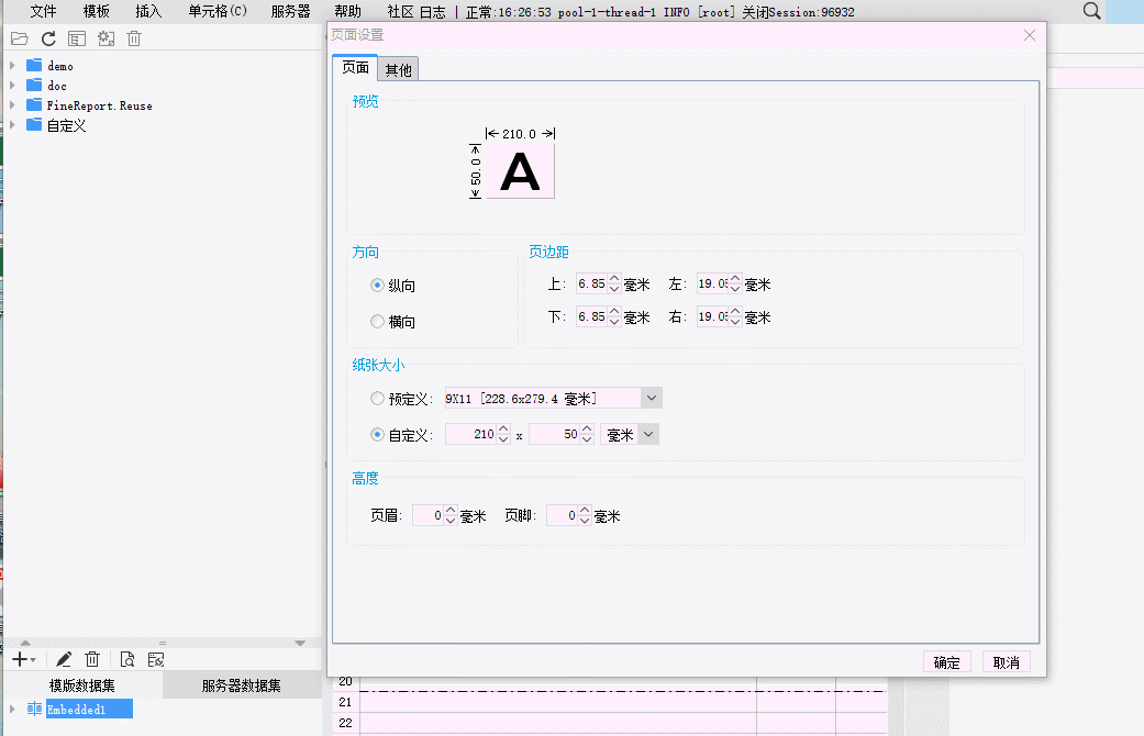

3.2 页面大小设置更大一些,详细参考页面设置里的2.2章节。
示例:
动态效果图:

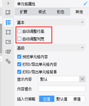

3.3 取消自动调整行高列宽,详细参考页面设置里的3.4章节,如图:
动态效果图:
