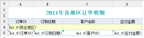

1)数据列拖曳
如下图所示,将数据集中的数据列拖曳到报表主体中并设置样式:

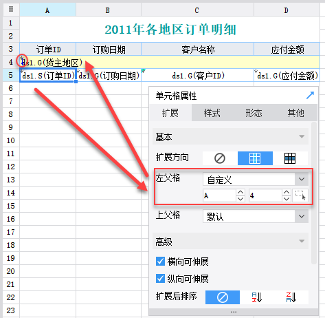

2)父格设置
订单明细需要根据货主地区分组显示,故选中订单ID所在的A5单元格,将其左父格设置为货主地区所在的A4单元格,如下图:
