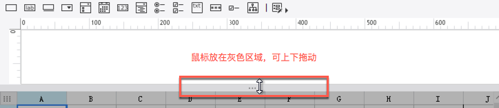

1. 调整高度
在参数界面面板中,可以设置参数在BS端的高度,如下图:
灰色部分为参数界面的边界,可以通过拖动灰色部分来调整参数界面的高度。

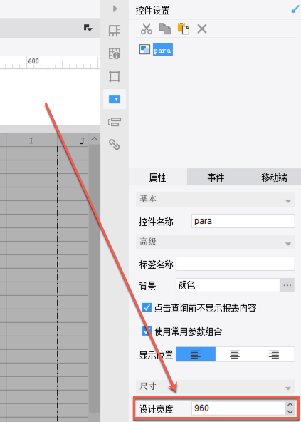

2. 调整宽度
从属性表里面调整参数界面的宽度,默认设计宽度为960,如下图:
222
