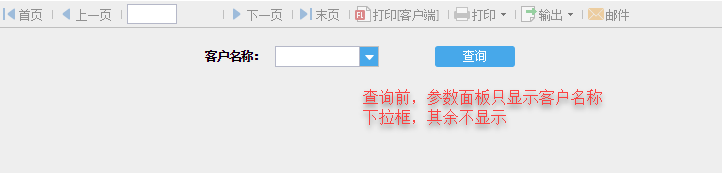

我们的参数联动在报表展示时,联动效果是通过客户自己的选择来实现联动的,但是在当联动内容是一一对应的时候,客户不希望还要再选一次才能实现联动效果,希望在参数面板选择一次参数之后,后面的数据自动展现出来,形如填报界面的自动匹配,这个该如何实现呢?同时还希望,后面联动的数据前面的标签在第一次打开模板时,并不展现出来,这个又该如何实现呢?

实现选择客户名称,客户的相应信息在参数面板上展示,查询前,只显示客户名称的下拉框控件,其他的不显示,点击查询后,报表展示该客户的订单信息,如下图:

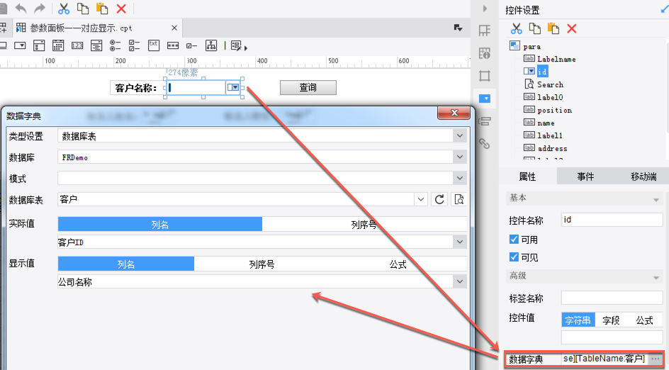

1)参数对应的控件设置
添加参数id生成的控件,控件类型为下拉框控件,id标签改名为:客户名称。下拉框控件的数据字典设置如下:

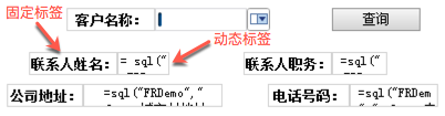

此处,将客户详细信息显示在参数面板上,以标签控件来展示。

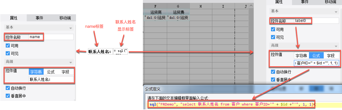

增加2个新的标签,其中一个固定标签的控件名设置name,控件值为联系人姓名,另外一个动态标签的控件值为公式:sql("FRDemo", "select 联系人姓名 from 客户 where 客户ID='" + $id +"'", 1, 1),如下:
同理,设置好联系人职务,地址和电话号码等标签的设置,完成之后,参数面板如下:

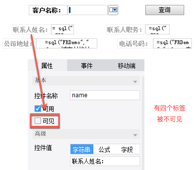

由于要实现在打开模板时,只显示下拉框,其余的标签不显示,那么就需要将所有固定标签设置为不可见,即属性>基本属性>可见,将勾去掉即可;同时,在编辑下拉框之后,参数面板上的标签又需要显示出来,则可以在下拉框控件处添加一个编辑后事件,代码如下:
var a=this.options.form.getWidgetByName("name"); a.setVisible(true);
注:代码中的name是固定标签的控件名,由于要控制多个固定标签,则需要重复写多个这段代码,只是控件名需要一一对应,设置好的参数面板如下:
