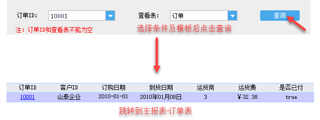

在进行查询数据时,一般是根据参数值的不同展现不同的数据,但是可能希望根据参数值的不同跳转到不同的模板,如下图所示,此时要如何实现呢?
改变查看的报表:

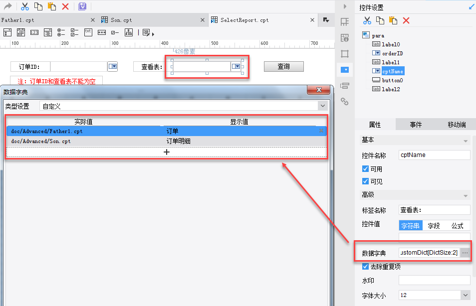

1)参数界面设置
设置orderID的控件类型为下拉框,其值选择数据库表中的订单表,实际值与显示值都选择订单ID。
设置cptName的控件类型为下拉框,其值选择自定义,列出需要查看的报表名称,实际值为对应报表路径,如下图:

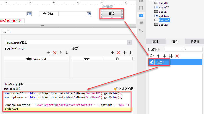

给查询按钮增加点击事件,如下图:
具体js如下:
var orderID = this.options.form.getWidgetByName("orderID").getValue(); var cptName = this.options.form.getWidgetByName("cptName").getValue(); window.location = "/WebReport/ReportServer?reportlet=" + cptName + "&ID="+ orderID;
注:子报表名称包含中文的时候需要使用encodeURI()转码函数,代码格式如下:
window.location = "/WebReport/ReportServer?reportlet=" + encodeURI(cptName) + "&ID="+ encodeURI(orderID);

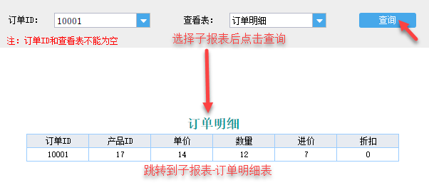

保存参数模板,并点击分页预览,选择订单ID及需要查看的报表,就可以跳转到对应报表。
