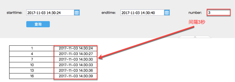

当数据库里面数据量很大,有个时间字段,而且时间字段是每分或每秒都会有一条数据生成的时候。我们可以通过时间间隔来筛选数据,从而显示想要浏览的数据。
例如:在starttime和endtime里面输入查询时间的范围,然后在number里面输入间隔数:3,意思就是只显示每隔3秒的数据。

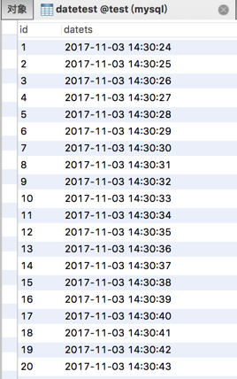

2.1 数据库表
假设已经存在数据库表datetest,如下图:

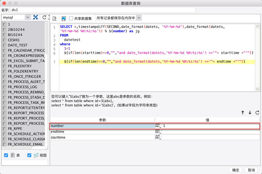

新建工作簿,添加数据集ds1,SQL语句:
SELECT *,timestampdiff(SECOND,date_format(datets, '%Y-%m-%d'),date_format(datets, '%Y-%m-%d %H:%i:%s')) % ${number} as jg FROM datetest where 1=1 ${if(len(starttime)==0,"","and date_format(datets,'%Y-%m-%d %H:%i:%s') >='"+ starttime +"'")} ${if(len(endtime)==0,"","and date_format(datets,'%Y-%m-%d %H:%i:%s') <='"+ endtime +"'")}
说明:在MYSQL中,datediff函数用于计算两个时间的日期差,timestampdiff用于计算两个时间的指定单位的时间差,参数可以是年、季度、月、日、时、分、秒等,
参数为FRAC_SECOND表示毫秒;  SECOND,秒;MINUTE,分钟;HOUR,小时;DAY,天;WEEK,星期;MONTH,月;QUARTER,季度;YEAR,年;
${number}  //这个是参数传过来间隔数,中间用%取模获取值为0的。
${if(len(starttime)==0,"","and date_format(datets,'%Y-%m-%d %H:%i:%s') >='"+ starttime +"'")} ${if(len(endtime)==0,"","and date_format(datets,'%Y-%m-%d %H:%i:%s') <='"+ endtime +"'" //传过来开始时间和结束时间进行筛选。
刷新参数,给number参数设置默认值为1,如下图:

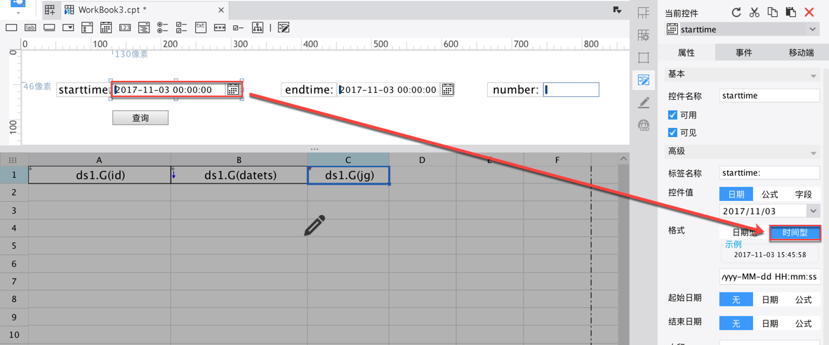

2.2 表样设计
依据下图设置表样:

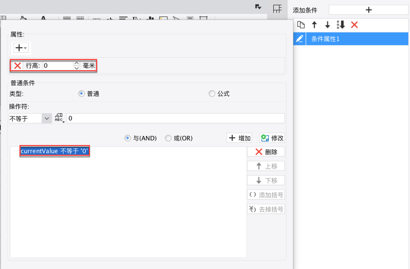

给C2添加条件属性,当值不为0时,当前行隐藏,如下图:
2.3 参数设计
点击参数界面面板,按照下图设置参数界面:

点击分页预览,输入开始时间,结束时间,间隔数就可以查询了。
