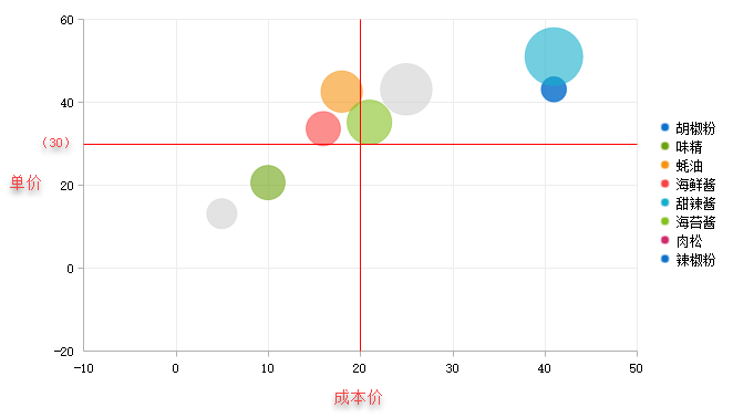

气泡图,是散点图的变体,不同的是,散点图使用的是成组的X、Y值(二维),而气泡图使用的是成组的X、Y、Z值(三维),其Z值确定气泡的大小。
如下气泡图来监视各调味品的单价、成本与库存订购量差:

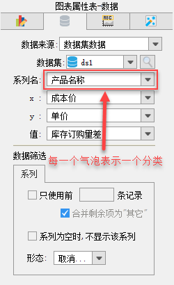

2.3 图表数据设置
图表数据来源于,气泡图固定有3个系列,分别表示x轴、y轴与气泡的大小,如下图:

可以看到,默认的气泡图不美观,看不出每个气泡代表什么,有的气泡太小看不清楚等等。我们可以调整气泡的系列样式,来实现一张精美的气泡图。

展示负气泡:若系列3(z轴)有负值的话,勾选此选项负气泡会显示成为灰色,若不勾选此选项则负气泡不会显示,如上面效果图中所示辣椒粉和肉松都是灰色的,即负值。
