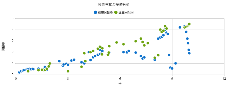

如下图,统计时间与股票和基金的投资关系,从图上可以直观的看出投资时间越长,股票和基金的回报率也越大:

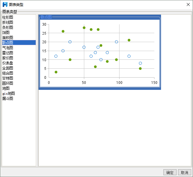

以悬浮图表为例,点击插入>悬浮元素>插入图表,弹出图表向导对话框,选择如下图:
点击确定
点击确定2.3 设置图表数据

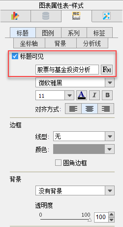

2.4 样式设置
点击图表属性表-样式>标题,输入图表标题股票与基金投资分析,并设置字体样式:

保存模板,点击分页预览,效果即如上。模板效果在线查看请点击Scatter.cpt
