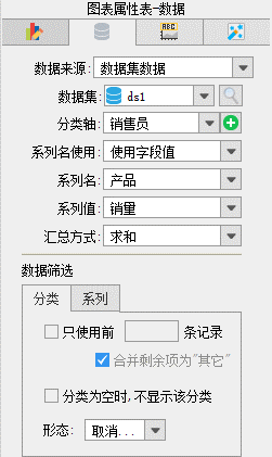

添加一个ds1数据集:SELECT * FROM 销量
在报表主体中合并一片单元格区域,插入单元格图表元素,选择柱形图,图表布局方式选择,接着在右侧的中,为该柱形图绑定数据,如下图:

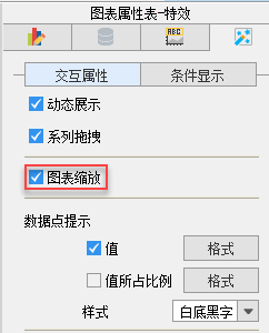

选中图表,在右侧选择图表属性表-特效>交互属性,勾选标签前面的单选框,如下图:
2.3 效果查看

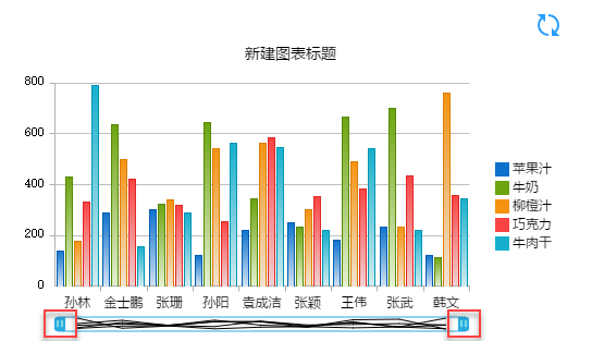

点击分页预览,查看模板,我们可以在web端看到如下图所示的效果,在分类轴数据标签下方出现一个,控件有左右两个滑动按钮,两个按钮之间的分类轴数据就是上方图表显示的部分:
3. 图表缩放的使用
3.1 图表缩放控件滑动
按住右侧的滑动按钮拖曳至张珊销售员数据标签处,可以看到上方的数据也随之变化,只显示张珊销售员到左侧滑动按钮所在的孙林销售员之间的数据,如下图:
注:左侧滑动按钮也可以滑动
注:左侧滑动按钮也可以滑动3.2 直接矩形区域放大

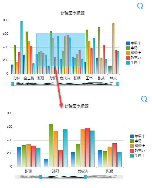

除了可以使用滑动按钮来放大缩小图标部分之外,FineReport还支持直接使用鼠标选中一个矩形区域,那么就放大该区域中所框到的系列所在的分类,如下图:
注:如果矩形区域只选择了某个分类的一个系列,那么在放大的时候也还是会显示整个分类的所有系列。
注:如果矩形区域只选择了某个分类的一个系列,那么在放大的时候也还是会显示整个分类的所有系列。3.3 点击右上角的刷新按钮恢复原样
效果如下图:

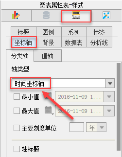

如果用户设置了时间坐标轴,则可以在设置图表缩放的基础上勾选“时间切换“,直接打开模板%FR_HOME%\WebReport\WEB-INF\reportlets\doc\Advanced\Chart\Dateaxis.cpt,如下图设置

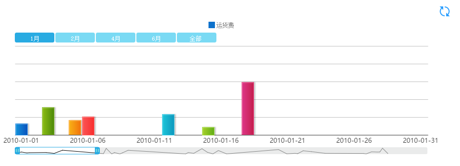

设置“时间切换”功能之后,在图表对应位置生成可进行时间段切换的控件。控件值用户可以自定义,默认生成“1月”,“3月”,“6月”,“1年”,“全部”。下面是预览效果图:
点击不同的时间切换控件值,则图表缩放的滑动控件自动选中对应的值。如点击“1月”,则滑动控件自动选中时间轴上最近的某一个月维度的位置。最近位置指的是滑动控件左侧的距离。在调整滑动控件的区域之后,取消时间切换控件的选中效果。保存模板,点击分页预览,效果即如上。模板效果在线查看请点击switch_time.cpt
