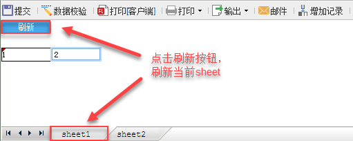

在对当前sheet进行编辑的时候,比如说需要点击某个按钮刷新重新加载当前sheet,如下图:
刷新当前sheet会清除当前sheet的编辑痕迹,而不影响到其他sheet。

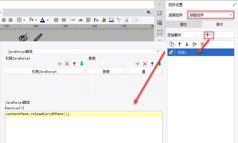

打开设计器,选中刷新按钮,为该按钮添加一个点击事件,如下图:
js代码为:
contentPane.reloadCurLGPPane();

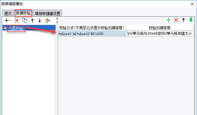

在提交数据之前对数据进行校验,比如说,当前模板有2个sheet,sheet1里面的某个数据与sheet2里面的某个数据的和必须满足特定条件。
如下图,点击模板>报表填报属性,切换到数据校验标签,添加一个内置校验,校验公式为sheet1!A2+sheet2!B2>1000,校验出错信息为shee1的A2单元格与sheet2的B2单元格和值太小
注:校验公式中直接跨sheet取数进行计算,跨sheet取数详细请查看多sheet数据计算

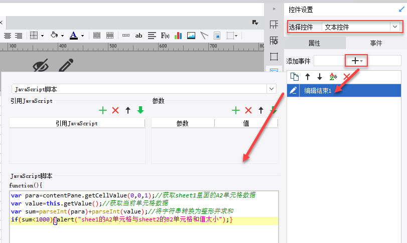

使用js对多sheet进行校验,原理是将其他sheet的数值通过FR取数方法赋值给js里面定义的参数,然后参与校验。

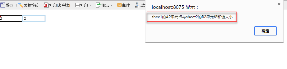

比如说,在编辑sheet2里面的B2单元格的时候,如果sheet1的A2单元格与sheet2的B2单元格的和小于1000,则提示警告,如下图:
给sheet2的B2单元格的控件添加一个编辑结束事件,如下图:
js代码为:
var para=contentPane.getCellValue(0,0,1);//获取sheet1里面的A2单元格数据 var value=this.getValue();//获取当前单元格数据 var sum=parseInt(para)+parseInt(value);//将字符串转换为整形并求和 if(sum<1000){alert("shee1的A2单元格与sheet2的B2单元格和值太小");}
由上图的js代码可知,在js中进行跨sheet校验,获取其他sheet的单元格值可通过方法contentPane.getCellValue(sheet号,列号,行号); //sheet号,列号,行号是从0开始来获取,详细请参照填报预览JS实例

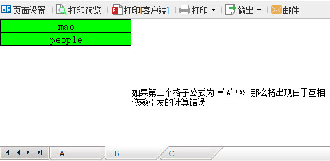

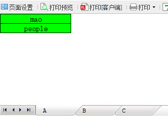

4. 多sheet相互依赖关系

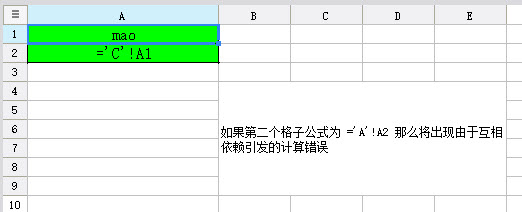

在多sheet引用中,sheet间存在相互依赖的关系。
新建3个sheet,将sheet分别重命名为A、B、C,报表设计如下图所示:
sheet1(重命名为A):
sheet2(重命名为B):
注:若在sheet2中,见A2单元格公式改为='A'!A2,那么sheet1和sheet2就会出现由于依赖关系引发的计算错误,sheet1和sheet2的A2单元格都不能显示。

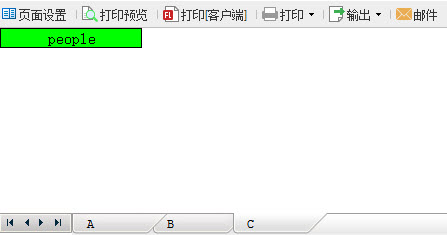

sheet3(重命名为C):
