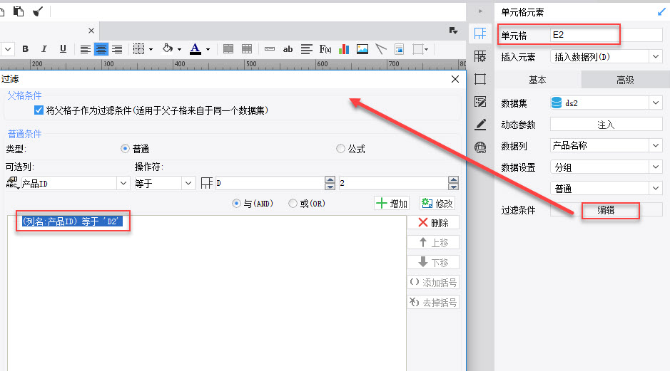

2.3 过滤
数据列来源于2个数据集,需要在单元格中设置过滤条件,选中E2单元格,在右侧属性面板中选择单元格元素中的选择过滤,条件设置为产品id等于单元格D2,如下图:
注:数据列中来自于ds1的数据列的父格需设置为C2,来自于ds2的数据列的父格需设置为E2。

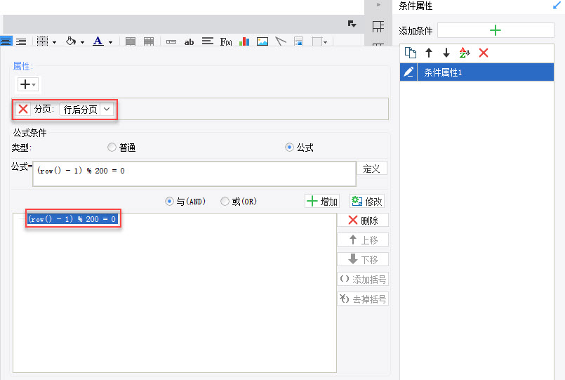

2.4 分页设置
形如分页预览中的每页显示固定行数,填报分页也如此设置,如下图,选中C2单元格右击条件属性,属性面板自动切换至条件属性面板,添加一个条件属性,如下图:

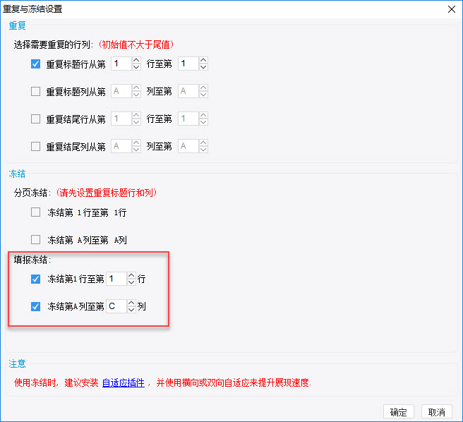

2.5 重复标题行、冻结行列设置
由于上面的报表主体中包含的数据列比较多,并且数据量也比较大,则在web端查看报表时,需要设置重复标题行,并且冻结行列,使查看报表时,仍然能知道该行数据的意义,详细请查看重复与冻结设置
重复标题行
选中标题行,右键,选择设置重复标题行。
冻结行列
点击菜单栏的模板>重复与冻结设置,在填报冻结栏里面讲第一行以及第三列冻结起来,如下图:

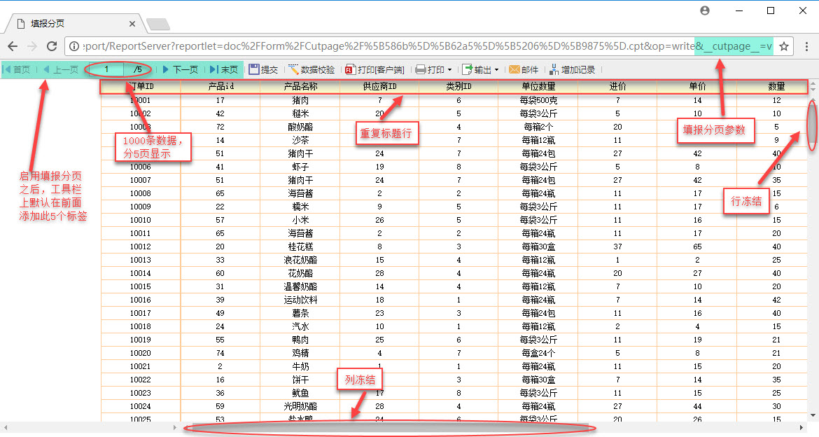

2.7 效果查看
点击填报预览,在URL后面添加参数__cutpage__=v,即可启用填报分页,查看效果:
Cutpage.cpt
注:填报分页状态下,翻页前,如果修改了当前页的数据,需先保存该页面内容,即传输到服务器端进行保存,那么下次再查看该页内容时,页面显示内容即为编辑后的内容,在保存的过程中,不允许编辑,保存不是提交,报表会自动保存。
另:__cutpage__参数前后都有2个下划线。
