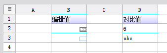

3.1 模板设计
表样设计如下:
3.2 JS事件设置

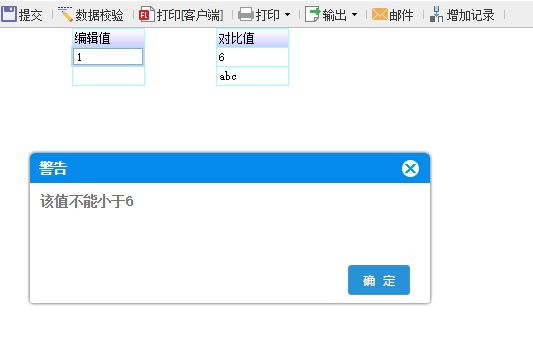

3.3 填报预览
点击填报预览,在B2单元格中输入数字1,并按回车确定,则弹出警告,如下图:

设置B2单元格的控件类型为数字型,设置B3单元格的控件类型为文本型
在B3单元格中输入add,并按回车确定,也弹出校验警告,如下图:
