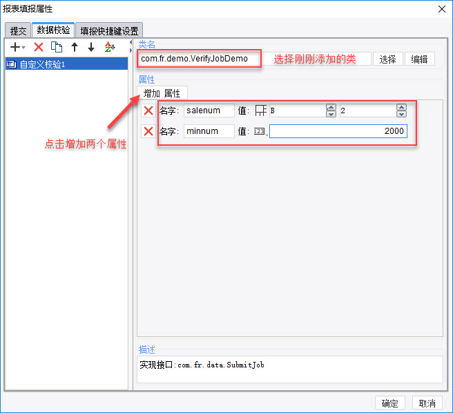

如上代码,定义了3个变量type、salenum、minnum,其中type是结果变量,其他两个变量则是通过报表填报属性>数据校验>自定义校验中传过来的属性名称,如下图,在数据校验中添加一个自定义校验,点击按钮选中VerifyJobDemo类,并添加2个属性,分别与java类中的2个变量对应,由于salenum变量为JobValue对象,故其对应的值应该为单元格(必须是单元格),minnum变量则是一般类型的变量:

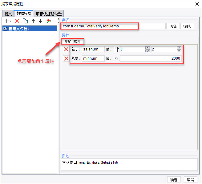

如下图,在数据校验中添加一个自定义校验,点击按钮选中TotalVerifyJobDemo类,并添加2个属性,属性名称不一定要与java类中JobValue对象保持一致:

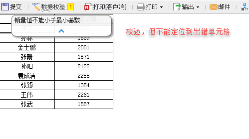

(2)效果查看
如下图:
自定义校验类有2个接口可以继承,VerifyJob接口类可定位到具体出错单元格,其是根据属性名称一条一条校验,故可定位到具体出错单元格,而TotalVerifyJob接口类不能定位到具体出错单元格,其是先将所有属性值全部取出来存放到Data参数中,然后再通过Data参数进行比较,故无法定位到具体出错单元格位置。

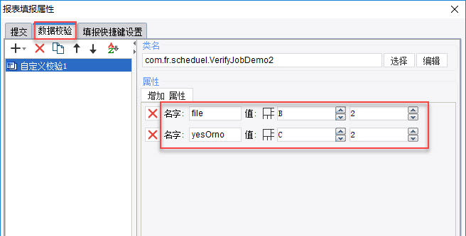

在java里对文件控件对应单元格判断是否上传了控件,打开服务器>函数管理器,增加一个函数,点击编辑,编译并保存,代码如下:
package com.fr.scheduel; import com.fr.base.FRContext;
import com.fr.base.Utils;
import com.fr.cache.Attachment;
import com.fr.data.DefinedVerifyJob;
import com.fr.data.JobValue;
import com.fr.data.Verifier;
import com.fr.general.FArray;
import com.fr.script.Calculator;
import com.fr.stable.Primitive;
public class VerifyJobDemo2 extends DefinedVerifyJob{
* 必须要定义此私有变量,变量名可改,表示校验状态
* 0 表示校验成功,默认校验状态位为0
* 1 表示校验失败
private int type = 0;
* 当模板自定义事件增加的属性 名称与下面变量有对应时,则会自动赋值于此对应变量
private JobValue file; // JobValue对应单元格
private JobValue yesOrno;
// private int minnum; // 如果是非单元格,则对应具体类型值
public void doJob(Calculator calculator) throws Exception {
* 如这边提供一个简单的判断来模拟执行过程
* 校验规则为yesOrno等于1 并且 file 上传了附件:yesOrno == 1 && file 上传附件
* 校验不通过,提示“请上传附件”
//这个是fr打印日志的接口,如果是设计器下的话 会在日志里看到对应的日志信息打印出来
FRContext.getLogger().error("##### start verigy####");
int yn = 0;
if(yesOrno.getValue() instanceof Integer){ //将单元格值转为整型以便用于比较
yn = Integer.parseInt(yesOrno.getValue().toString());
}else {
yn = Integer.parseInt(Utils.objectToString(yesOrno.getValue()));
FRContext.getLogger().error("##### yn = "+yn +"####");
if (yn == 1) {
//判断file是否有上传文件
if (file.getValue() instanceof FArray && ((FArray) file.getValue()).length() > 0
&& ((FArray) file.getValue()).elementAt(0) instanceof Attachment) {
type = 0;
} else {
type = 1;
} else {
type = 1;
public String getMessage() {
// 根据校验状态是成功还是失败,设置校验失败的返回信息
if(type == 1){
return "请上传附件";
return "";
public Verifier.Status getType() {
// 返回校验状态
return Verifier.Status.parse(type);
public void doFinish(Calculator arg0) throws Exception {
// TODO Auto-generated method stub

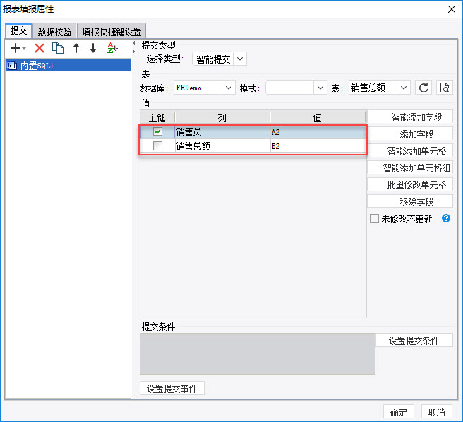

点击模板>报表填报属性,添加一个内置sql,如下图:
注:如果继承自com.fr.data.VerifyJob.class接口类,那么模板填报属性-数据校验中的属性名称必须与java类中的变量名称保持一致。

5.2 自定义校验类

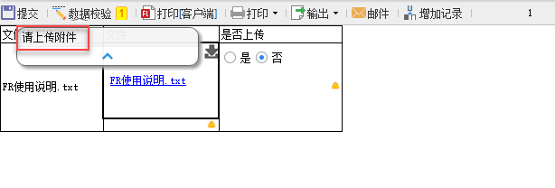

(2)上传附件并选择否,校验失败,提示“请上传附件”,效果如下:
若未上传附件,无论选择是或否,均会提示“请上传附件”。
