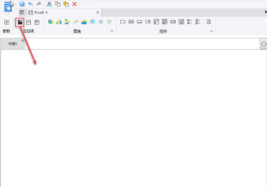

选择文件->新建决策报表,我们从决策报表工具栏中选择,将布局组件拖拽至决策报表主体中,会显示如下:

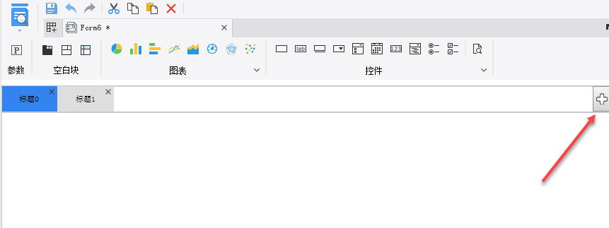

2.1 新增tab
点击右侧的
2.2 切换tab

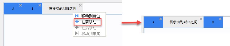

2.4 移动tab
有时,我们在制作一张决策报表后,发现少了部分内容,需要重新插入tab块加以补充完整。但tab块默认是自动添加在最后面的。
右击所要移动的tab页,会弹出四个选项:移动到首页,往前移动,往后移动和移动到末尾。
点击往前移动,即可将最后的tab页向前移动,如下图所示:

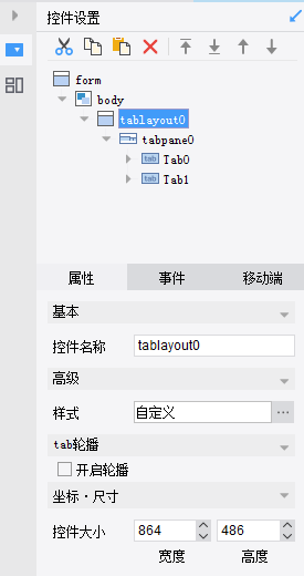

tab布局属性界面如下图:
3.1 控件名
Tab布局的控件名,默认为Tab0,后面序号依次增长。
3.2 样式
可以设置tab布局的框架样式,包括背景、内边距等,点击后面的自定义按钮,弹出如下界面:

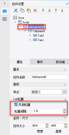

3.3 tab轮播
勾选开启轮播后,tablayout0中的tab会开启轮播,可以设置轮播间隔,默认为1.8s,轮播效果如下:
注:也可以通过添加初始化后事件来实现tab轮播,可参考:决策报表示例之tab循环跳转

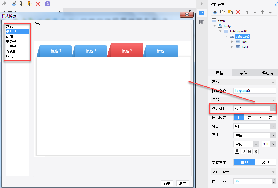

模板新增tab样式模板,除了默认样式外,另外提供下面六种样式风格:
设置了样式模板之后,可以调整tab标题的显示位置、背景颜色、字体大小及风格和文本方向,如下:

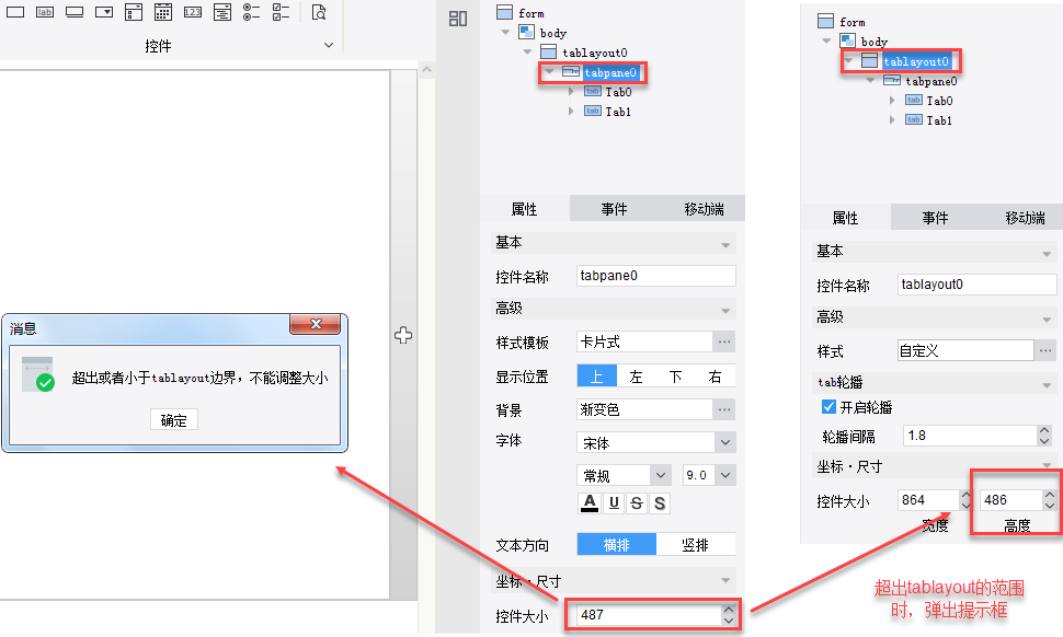

控件大小不可以超出tablayout的范围,否则弹出提示框,如下:

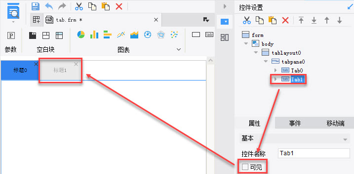

2)隐藏单个tab块标题
注:设计器9.0且jar包为2018-3-16及之后
初始状态下,tab的可见属性处于被勾选状态;
取消勾选后,预览时该tab不可见(包括tab内的内容)。
预览模板,可见“标题1”tab块被隐藏掉了,效果如下图所示:
注:模板导出时,被隐藏的tab不会被导出!例如:排在首位的tab被隐藏,则导出时导出排在第二位的tab。
注:此功能不支持移动端和h5方式预览。

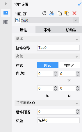

3.7 当前编辑tab的属性
当前编辑tab属性界面如下:
1)控件名称
tab的控件名,默认为Tab0,后面序号依次增长。
2)内边距
tab主体部分,默认都是自适应布局,可以设置内边距,默认上下左右都为1;每个tab可以设置不同的内边距。
3)样式-自定义
可以修改tab初始、鼠标悬浮、鼠标点击的背景颜色
4)组件间隔
和内边距一样,每个tab主体部分可以设置各自的内部组件间隔。
5)标题
